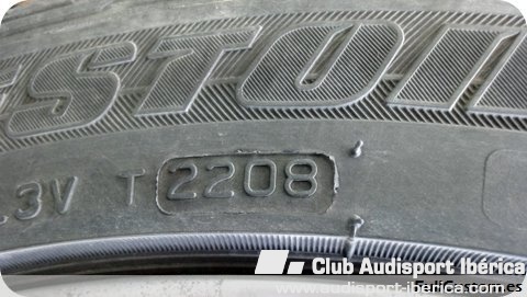

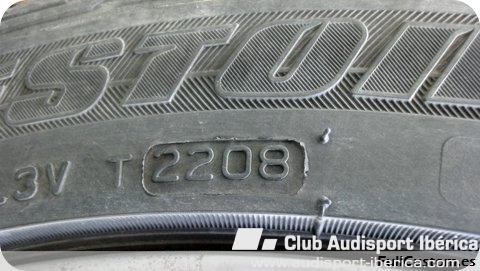

vie Publicado 31 de Octubre del 2013 Denunciar Publicado 31 de Octubre del 2013 (editado) Mira la fecha de fabricacion de los neumaticos. A ver que semana y año ponen. Segun se ve esas son semana 22 año 2008 Editado 31 de Octubre del 2013 por vie Responder
PRI Publicado 1 de Noviembre del 2013 Autor Denunciar Publicado 1 de Noviembre del 2013 Confirmado, es de los neumáticos!!! Si os fijais en la suciedad de la goma, los tacos se han desgastado de manera irregular. Estan "ESCALONADOS", esto me dijo el especialista en neumáticos del barrio, que era debido a presión excesiva y no llevar carga en el coche. Son solo los de atrás, aunque a los delanteros les queda menos vida pero se estan gastando bien. Me dijo que no cambiara delante-detrás, detrás-delante ya que el volante vibraría y sería peor. Como el coche lo compré en concesionario oficial, (con su garantía y tal) hace solo 2 semanas voy a pelearlo, a ver si me los pueden poner allí gratis, ademas no es el primer coche que les compro y ya nos conocemos bien. En fin os tendré al tanto, por si hay alguna novedad, muchas gracias a todos Saludos Responder
