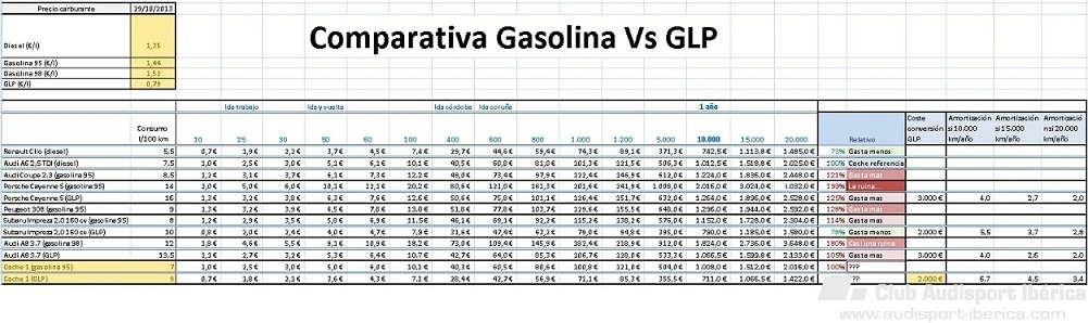

madmack Publicado 29 de Octubre del 2013 Autor Denunciar Publicado 29 de Octubre del 2013 Yo he asumido los 7,5 l/100km de diesel que me gasta el A6 como "normal" dentro de un coche de sus características, y en esta tabla lo he puesto como coche de referencia. En la fila superior está mi Clio diesel, que evidentemente gasta menos. Podéis ver que según estos datos, haciendo 10.000 km, con el Clio gastaría 742€, mientras que con el A6 gastaría 1.012€, una diferencia de 270€ a favor del Clio (27 % de ahorro). Los siguientes son coches que en algún momento me han gustado y he metido en la tabla de consumos Llegamos a poner 3 ejemplos con consumos reales antes y después de las conversiones: - Porsche Cayenne. Gastaría 2.016 € en gasolina para hacer 10.000 km (el doble que el A6!!!). Si se instalase el kit de GLP el gasto en combustible sería de 1.264 €, con un ahorro de 752 € en 10.000 km (un +25% que el A6). Si el precio estimado de la conversión es de 3.000€ y hacemos 10.000 km/año lo amortizaríamos al 4º año, con 15.000 km/año la amortización sería de 2.7 años, y si hiciésemos 20.000 km/año la amortización sería de 2 años. Gastaría más que con el A6... pero mola un huevo! -Subaru impreza. Vendían uno en el foro, bien chulo, y lo metí para hacer las cuentas. Tras la conversión me gastaría un -22% que el A6, aunque el periodo de retorno es más alto. -A8 3.7 (de A6culohuevo). El amigo culo me pidió en su día que le echase las cuentas. Se puede ver que tras la conversión del GLP su coche y mi A6 gastarían practicamente lo mismo. La amortización igual que en el caso del Cayenne Responder
A6culoguevo Publicado 29 de Octubre del 2013 Denunciar Publicado 29 de Octubre del 2013 O sea Mad ,que según tu tabla,yo tardaría 2 años en amortizar el equipo haciendo 20000 km al año,no? En Salamanca,a un compañero del foro,le han cobrado 2400 por instalarselo a un A8 4.2 D3 y está encantado.Creo recordar que era de marca Tartarini,pero no estoy seguro,ya lo confirmaré. Responder
madmack Publicado 30 de Octubre del 2013 Autor Denunciar Publicado 30 de Octubre del 2013 Pues según los datos a fecha de hoy sí... habría que recalcular con una inversión de 2.400€ en lugar de 3.000€, lo amortizarías antes. Voy a ver si limpio un poco la tabla y os la cuelgo, para que podáis hacer vuestros números. Por otro lado, parece ser que las marcas italianas, como Tartarini, son las más reconocidas y de mejor calidad. En Italia llevan mucho camino hecho en cuento al GLP! Responder
