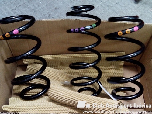

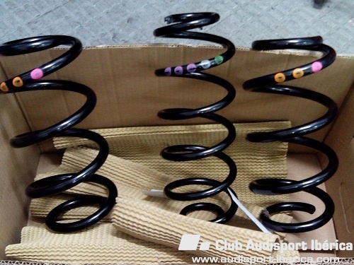

elcoyote Publicado 29 de Octubre del 2013 Autor Denunciar Publicado 29 de Octubre del 2013 muy buenas, el cambio se ha hecho en un a4 b8 2.0 tdi llevaba suspension normal por que cuando lo compre no crei que al montar llantas de 18 iba a quedar tan feo, demasiada altura a si que pedi los 4 muelles del tren deportivo a audi tengo la referencia de los muelles por si alguien los necesita pero se distinguen por los colores que vienen grabados en las espirales las sensaciones han sido muy buenas sobre todo en la estetica y en la conduccion hay diferencia en el balanceo de la carroceria en curvas rapidas ahora mas establey en cuanto a homologacion no voy a hacer por que en la itv no miden la altura del coche y como son piezas de origen ellos no saben si el coche salia con tren deportivo de origen cuando lo termine que le tengo en mi taller preparandolo un poco pongo unas fotos Responder

elcoyote Publicado 30 de Octubre del 2013 Autor Denunciar Publicado 30 de Octubre del 2013 buenos dias yo he dejado los amortiguadores de serie y la verdad es que va bastante bien ya me contaras como va con los amortiguadores cambiados, yo no queria que se perjudicara el confort. la referencia de los muelles es: 8K0 411 105 EC 8K0 511 115 GR El total de los muelles a sido de 350€ la mano de obra nada por que me lo he hecho en mi taller espero que os haya servido Responder
tonisalsa Publicado 30 de Octubre del 2013 Denunciar Publicado 30 de Octubre del 2013 Hola Coyote , como has conseguido lsa referencias de los muelles ? 8K0 411 105 EC , le has puesto eso ? estas seguro que no te has equivocado ?.... yo creo que deberias llevar un _EA .... Responder

elcoyote Publicado 30 de Octubre del 2013 Autor Denunciar Publicado 30 de Octubre del 2013 hola tonisalsa las referencias de los muelles las he cogido de las que ponia la factura que page por ellos supongo que no se han equivocado y me hayan puesto otras Responder
