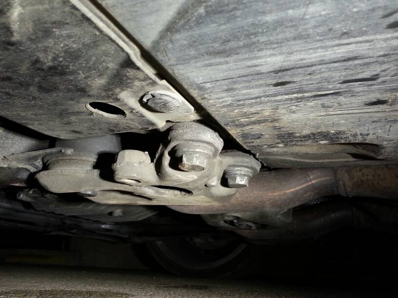

Alexgti Publicado 11 de Diciembre del 2013 Autor Denunciar Compartir Publicado 11 de Diciembre del 2013 Buenas, a ver quien me pudiera decir si aquí donde va la cardan va algo y si aquí donde están apuntados los tornillos lleva algún refuerzo o algo, veo los tornillos muy grandes para que sean de las protecciones inferiores solo, si tenéis alguna foto para ilustrarme lo agradecería, saludos.. Responder Enlace al comentario Compartir en otros sitios web More sharing options...
TAVINYO Publicado 12 de Diciembre del 2013 Denunciar Compartir Publicado 12 de Diciembre del 2013 enviado de mi fis S4 Responder Enlace al comentario Compartir en otros sitios web More sharing options...
Alexgti Publicado 12 de Diciembre del 2013 Autor Denunciar Compartir Publicado 12 de Diciembre del 2013 m****.... Esas piezas no las tengo, a ver su consigo la referencia en la Audi, muchas gracias tio. Responder Enlace al comentario Compartir en otros sitios web More sharing options...
