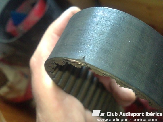

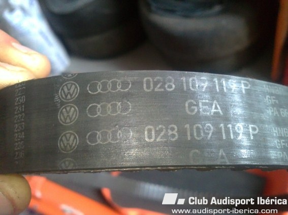

jhonysen Publicado 2 de Noviembre del 2013 Denunciar Publicado 2 de Noviembre del 2013 Para 2000 Kms que tiene, ese desgaste tampoco es muy normal. Ten cuidado y vete echándole un vistazo de vez en cuando. Responder
seresmi Publicado 2 de Noviembre del 2013 Denunciar Publicado 2 de Noviembre del 2013 Para 2000 Kms que tiene, ese desgaste tampoco es muy normal. Ten cuidado y vete echándole un vistazo de vez en cuando. No tiene ningún desgaste .......... Saludos. Responder
mikela4 Publicado 2 de Noviembre del 2013 Autor Denunciar Publicado 2 de Noviembre del 2013 Yo tampoco le veo ningun desgaste... Jhonysen, puedes concretizar un poco? A que te refieres? Responder
Tolo Publicado 2 de Noviembre del 2013 Denunciar Publicado 2 de Noviembre del 2013 Yo tambien me fijé en que la marca de los dientes está muy "trapasada" y eso lo hace cuando empieza a estar gastada. Tambien me he fijado que el rodillo guia brilla mucho ¿gira bien? Responder
mikela4 Publicado 2 de Noviembre del 2013 Autor Denunciar Publicado 2 de Noviembre del 2013 Si, gira bien ! Es nuevo y es INA ... Responder
Tolo Publicado 2 de Noviembre del 2013 Denunciar Publicado 2 de Noviembre del 2013 Si, gira bien ! Es nuevo y es INA ... Por eso brilla tanto... Responder
mikela4 Publicado 2 de Noviembre del 2013 Autor Denunciar Publicado 2 de Noviembre del 2013 Ayyy...payooo...no me asustes !!! Yo pensé igual cuando ví el puñetero rodillo, dije " m****! este no gira!" ... Responder

nachopassat Publicado 4 de Noviembre del 2013 Denunciar Publicado 4 de Noviembre del 2013 Yo no la veo gastada, se ven las letras y todo... Responder

jhonysen Publicado 7 de Noviembre del 2013 Denunciar Publicado 7 de Noviembre del 2013 Yo tampoco le veo ningun desgaste... Jhonysen, puedes concretizar un poco? A que te refieres? Como bien dice Tolo, se notan las marcas de los dientes de las poleas en la correa y para 2000 kms me parece que está bastante marcada, a parte de que se notan que están desgastadas las letras que van "pintadas" en la correa. Aún así puede ser algo normal, entonces lo suyo es que le vayas echando un ojo de cuando en vez y si ves un desgaste excesivo ya sabes lo que te toca antes de males mayores. Desmontar y comprobar tensores y demás parafernalia.... Siento no haberte contestado antes, no lo había visto. Cuando sea así y si te urge mándame un MP Responder
jhonysen Publicado 7 de Noviembre del 2013 Denunciar Publicado 7 de Noviembre del 2013 Para 2000 Kms que tiene, ese desgaste tampoco es muy normal. Ten cuidado y vete echándole un vistazo de vez en cuando. No tiene ningún desgaste .......... Saludos. Haz la prueba, coges una correa nueva y la colocas a la par de la de Mikel y entonces verás si tiene desgaste o no. Un saludo. Yo no la veo gastada, se ven las letras y todo... No te fies mucho de las letras. Mucha veces se cambian correas de distribución con 80000, 120000 o más kilómetros y se siguen viendo las letras... otras veces al pasar de pocos miles de kms ya han desaparecido y en los dos casos puede ser normal. Responder
sata Publicado 7 de Noviembre del 2013 Denunciar Publicado 7 de Noviembre del 2013 Para 2000 Kms que tiene, ese desgaste tampoco es muy normal. Ten cuidado y vete echándole un vistazo de vez en cuando. No tiene ningún desgaste .......... Saludos. Haz la prueba, coges una correa nueva y la colocas a la par de la de Mikel y entonces verás si tiene desgaste o no. Un saludo. Yo no la veo gastada, se ven las letras y todo... No te fies mucho de las letras. Mucha veces se cambian correas de distribución con 80000, 120000 o más kilómetros y se siguen viendo las letras... otras veces al pasar de pocos miles de kms ya han desaparecido y en los dos casos puede ser normal. +1 Cambiada con a saber cuantos kms,............... La misma correa: Saludos. Responder
seresmi Publicado 7 de Noviembre del 2013 Denunciar Publicado 7 de Noviembre del 2013 Para 2000 Kms que tiene, ese desgaste tampoco es muy normal. Ten cuidado y vete echándole un vistazo de vez en cuando. No tiene ningún desgaste .......... Saludos. Haz la prueba, coges una correa nueva y la colocas a la par de la de Mikel y entonces verás si tiene desgaste o no. Un saludo. Pues me lo explicas ......... porque no lo veo !!! :unknw: Saludos. Responder
