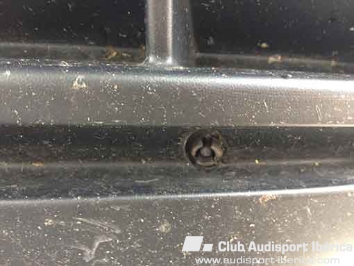

aitoribar Publicado 31 de Octubre del 2013 Denunciar Publicado 31 de Octubre del 2013 buenos días, estoy pensando cambiar la parte inferior del paragolpes, tengo el pre-restyling, y quiero poner la restyling sin antinieblas. Puse un anuncio en el apartado ventas/accesorios, y me han dado una solucion que tiene buena pinta. Por lo que me dicen es no-original pero es identica y sirve 100%. Aqui dejo un link para que veais, y opineis con el fin de ayudarme. http://www.sanbeauto...tero-22091.html El caso es, que observando mi paragolpes para ver bien la pieza que quiero cambiar, vi que en uno de los huecos debajo de las rejillas hay como una especie de sensor o captador de algo. Evidentemente, por la parte de dentro del paragolpes le sigue una especie de motor, o algo material físico (evidentemente lo que que asoma tendra que ir seguido por algo n? jeje) MI DUDA; QUE ES ESTO QUE ASOMA Y LO QUE SIGUE PARA DENTRO? ME VALDRA PARA PONERLO EN EL OTRO PARAGOLPES? gracias Responder
A4 turbo Publicado 31 de Octubre del 2013 Denunciar Publicado 31 de Octubre del 2013 (editado) Le siguen cables? Parece el de temperatura exterior, no se fijo, a ver que te dicen. Editado 31 de Octubre del 2013 por A4 turbo Responder
segui Publicado 31 de Octubre del 2013 Denunciar Publicado 31 de Octubre del 2013 Yo diria que es el sensor de temperatura exterior. Responder
primoantonio Publicado 31 de Octubre del 2013 Denunciar Publicado 31 de Octubre del 2013 Es el sensor de temperatura exterior, que no se por que no va en su sitio. En el paragolpes nuevo iría colocado al lado de la antiniebla del conductor. Responder
