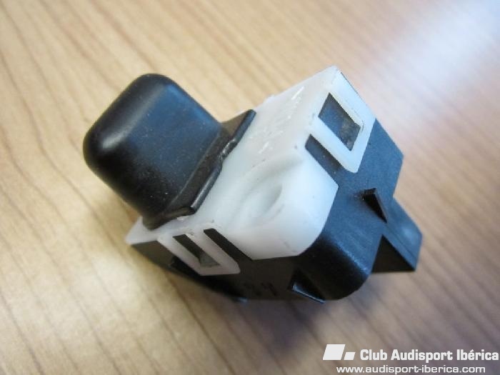

Carlos44 Publicado 31 de Octubre del 2013 Denunciar Publicado 31 de Octubre del 2013 Hola a todos, Estoy intentando poner encendido automático de luces en mi B6. He localizado esta pieza, me podríais decir si es el sensor de luz. Entiendo que es el que va en la rejilla superior del salpicadero. Gracias Esta es la referencia: 8E0 907 539. Responder

TRACKER_A4 Publicado 31 de Octubre del 2013 Denunciar Publicado 31 de Octubre del 2013 En Audi no se el nombre que se le da. En Honda se le llama "sensor crepuscular". Sirve entre entre otras cosas para controles determinados del clima. No sirve como sensor fotovoltaico. Responder

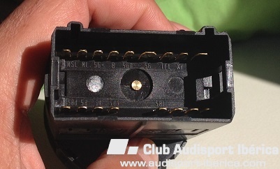

Carlos44 Publicado 31 de Octubre del 2013 Autor Denunciar Publicado 31 de Octubre del 2013 Ok, muchas gracias. Ya he recibido el conmutador de luces con posición de auto. Me he empapado en los post de CLH, para activar dicha función, aunque tengo una duda, como identifico el PIN 1 del conmutador.Y en que dirección se numeran. Gracias Responder
TRACKER_A4 Publicado 31 de Octubre del 2013 Denunciar Publicado 31 de Octubre del 2013 Ok, muchas gracias. Ya he recibido el conmutador de luces con posición de auto. Me he empapado en los post de CLH, para activar dicha función, aunque tengo una duda, como identifico el PIN 1 del conmutador.Y en que dirección se numeran. Gracias Creo que por detras del conmutador (donde salen los pines) puede verse la numeracion de cada uno, o al menos del primero y el ultimo. En algunos conectores es asi. Responder
Carlisu84 Publicado 31 de Octubre del 2013 Denunciar Publicado 31 de Octubre del 2013 (editado) Hola, eso que muestras es el sensor de temperatura de la climatizacion para su ajuste automatico. para instalar el sensor de luces/lluvia necesitas varias cosas mira este post que se explica muy bien http://www.audisport-iberica.com/foro/topic/125579-instalacion-de-sensor-de-lluvia/ http://www.audisport-iberica.com/foro/topic/270553-espejo-antideslumbrante-luces-auto-y-coming-home-en-a4-b6/ Editado 31 de Octubre del 2013 por Carlisu84 Responder

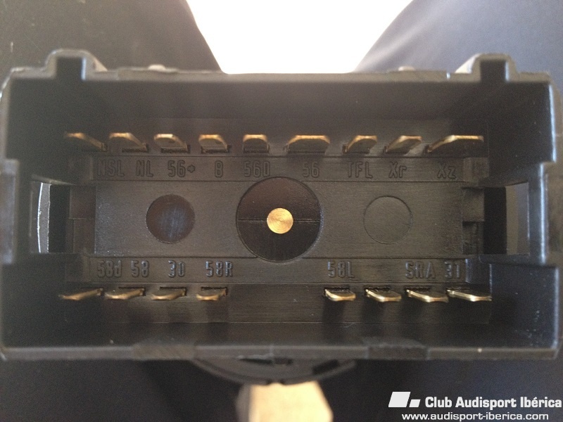

Carlos44 Publicado 31 de Octubre del 2013 Autor Denunciar Publicado 31 de Octubre del 2013 Gracias por vuestras respuestas. De momento solo quiero instalar el CLH. En cuanto al encendido automático de luces seguramente instalaré el kit que vende oscaro de la marca Valeo. Os adjunto una foto del pineado del conmutador y como podéis ver no hay indicación alguna de cuál es el PIN 1. Responder
Carlos44 Publicado 31 de Octubre del 2013 Autor Denunciar Publicado 31 de Octubre del 2013 Adjunto otra foto que se ve algo mejor. Responder
Loren b6 Publicado 31 de Octubre del 2013 Denunciar Publicado 31 de Octubre del 2013 Si no recuerdo mal el que pone TFL es el 3 con lo cual el 1 debe de ser el Xz, de todas formas en la ficha que se conecta al conmutador te viene enumerado. Sergio para el b6 no hacia falta cambiar la luna, eso es en el b7, en el b6 solo con cambiar el espejo ya vale. Saludos. Responder
