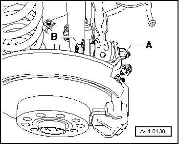

Tolo Publicado 2 de Noviembre del 2013 Denunciar Publicado 2 de Noviembre del 2013 Tienes que aflojar la tuerca -A- y girar el tornillo excentrico -B-. Responder
