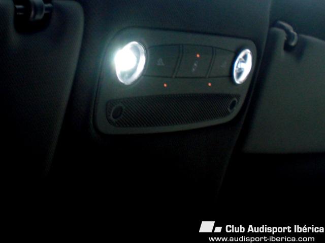

David BCN Publicado 8 de Noviembre del 2013 Denunciar Publicado 8 de Noviembre del 2013 Ahora que lo comentas es verdad que dependiendo del color de la tapicería la luz de LED luce mas o menos. Para colores claros luce muchísimo, para oscuros quizás no tanto, pero me sigue gustando mas con LED. En mi caso, piel color Gris Titanio, el LED le queda IMPRESIONANTE. Parece que se ilumina todo el coche con un color súper bonito. Responder

invitado7 Publicado 10 de Noviembre del 2013 Denunciar Publicado 10 de Noviembre del 2013 Yo he cambiado las interiores del plafón, que es el cambio que más favorece, también he cambiado las de la matrícula, por unas de 6 leds, compre 10-12, y luego cambié la interior del maletero, que da mucha más luz una led. La que no cambio es la del espejo interior, porque no favorece nada la luz blanca de noche cuando te miras al espejo por algo, pareces casper jajajajaja Cambie las DRL y las de posición por led tb Bajo mi punto de vista es un cambio barato, sencillo, y que favorece. Responder
