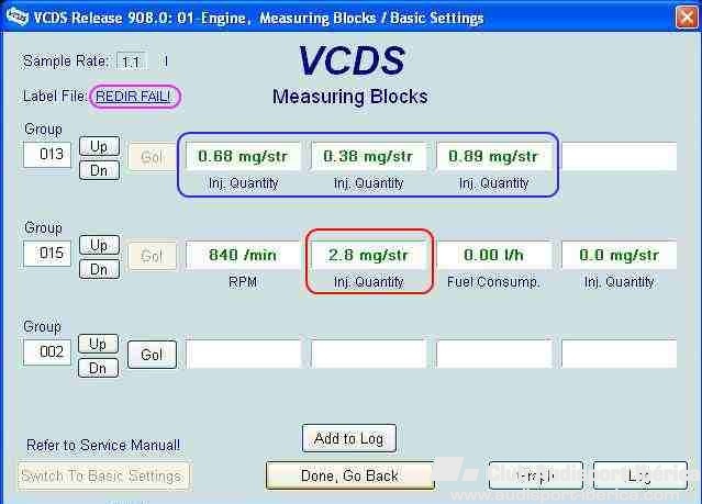

sata Publicado 7 de Noviembre del 2013 Denunciar Compartir Publicado 7 de Noviembre del 2013 Javiolo una pregunta cuando haz echo el test el coche esta va en relanti .el mio cuando es en relanti en la cantidad injectada me pone 1.4 ( en el canal 1 : 2 casilla . para luislucena le contesto : compañiero yo supongo que es la bomba inyectora cuando he comprado el vag -com 11.11.3 en el disco me viene un manual . comparando los valores que me le pone para nuestros motores con el del manual supongo que es la bomba . Leyendo esto, creo que tienes el caudal de la bomba,...........muy bajo. Saludos. Responder Enlace al comentario Compartir en otros sitios web More sharing options...
luislucena Publicado 7 de Noviembre del 2013 Denunciar Compartir Publicado 7 de Noviembre del 2013 estoy con sata, si la segunda casilla marca la embolada, 1.4 eso es muy bajo. Responder Enlace al comentario Compartir en otros sitios web More sharing options...
sata Publicado 7 de Noviembre del 2013 Denunciar Compartir Publicado 7 de Noviembre del 2013 Yo lo tengo así: Sale el 15.2 pero es lo mismo que el 1.2 Saludos. Responder Enlace al comentario Compartir en otros sitios web More sharing options...

valval Publicado 7 de Noviembre del 2013 Autor Denunciar Compartir Publicado 7 de Noviembre del 2013 sata , en el escaneo me da casi lo mismo que el tuyo solo que en la segunda casilla el valore oscila entre 1.8 - 2. el caudalimetro le he pensado y he comprado un esppray para limpiar caudalimetro le he limpiado y he vuelto a montarlo Responder Enlace al comentario Compartir en otros sitios web More sharing options...
sata Publicado 7 de Noviembre del 2013 Denunciar Compartir Publicado 7 de Noviembre del 2013 Si te da 1.8 ó 2,...yo subiría el caudal. Responder Enlace al comentario Compartir en otros sitios web More sharing options...
sata Publicado 7 de Noviembre del 2013 Denunciar Compartir Publicado 7 de Noviembre del 2013 Me resulta interesante esto, pero me pierdo un poco, como sabeis que la bomba no esta bien, me pierdo en la interpretacion de esos datos, podeis explicarlos un poco os lo agradecia. Ay curiosillo,....jejejeje... Valores teoricos vagcom Un saludo,titán. :bye1: Responder Enlace al comentario Compartir en otros sitios web More sharing options...
