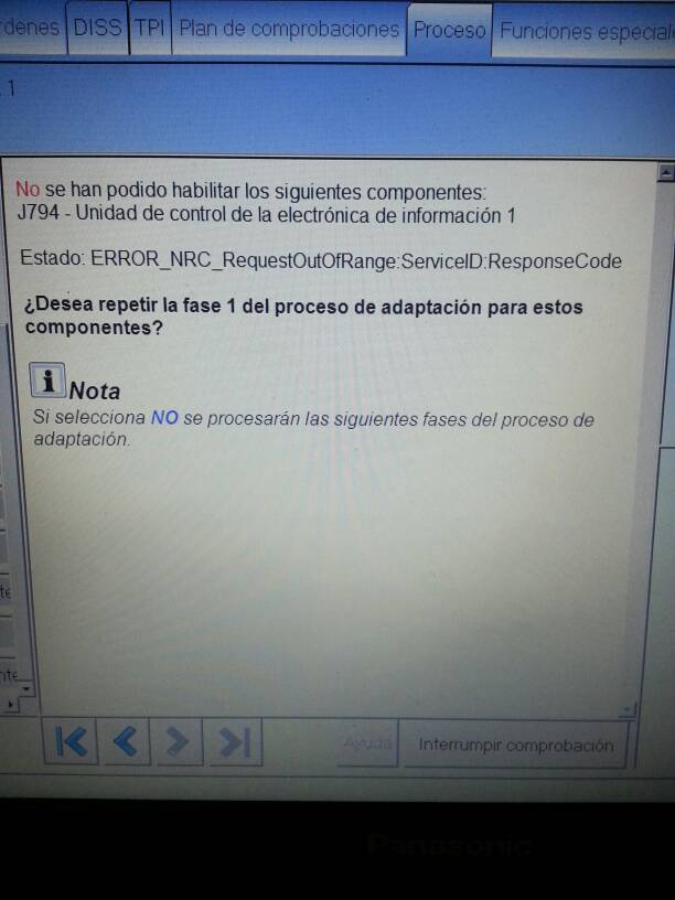

A420TDI Publicado 21 de Noviembre del 2013 Autor Denunciar Publicado 21 de Noviembre del 2013 Bueno pues tras mi cuarta visita al conce.....seguimos igual, mirad la foto que le he hecho al ordenador de Audi y lo que pone: Enviado desde mi GT-I9300 usando Tapatalk 2 Responder
