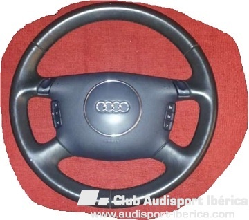

ARAS Publicado 4 de Noviembre del 2013 Denunciar Publicado 4 de Noviembre del 2013 Hola compañeros, queria preguntaros si sabeis si este volante sirve tambien para A4 B6, esta instalado en un A3 Su referencia es: 8p0 419 091 N 1KT 8E0 000 124 Muchas gracias pongo foto del volante en cuestion. Responder
Jenea Publicado 4 de Noviembre del 2013 Denunciar Publicado 4 de Noviembre del 2013 Viendo la foto es igual a los volantes del a4 pero no se si es quitar y poner. Si los conectores del airbag y del multifuncion coinciden yo diria que si. Responder
Serjio Publicado 5 de Noviembre del 2013 Denunciar Publicado 5 de Noviembre del 2013 Es igual que los de A4 B6, pero no se si el cableado sera el mismo. Responder
ARAS Publicado 5 de Noviembre del 2013 Autor Denunciar Publicado 5 de Noviembre del 2013 eso es, el cableado no es igual, puede que la placa que controla el mf que lleva dentro el volante sea distinta para el A3 Y el A4? y el cableado al final da lo mismo si le pones uno del A4 no funciona? Gracias por responder compañeros. Responder
Serjio Publicado 5 de Noviembre del 2013 Denunciar Publicado 5 de Noviembre del 2013 eso es, el cableado no es igual, puede que la placa que controla el mf que lleva dentro el volante sea distinta para el A3 Y el A4? y el cableado al final da lo mismo si le pones uno del A4 no funciona? Gracias por responder compañeros. Yo creo que como mucho tu smls no sera compatible, que eso seria lo mas grave. Otra opción, que dudo, es que el cableado sea distinto y que te toque puentear. Si puedes que te mande una foto de los conectores y los verificas con el tuyo. Responder
ARAS Publicado 6 de Noviembre del 2013 Autor Denunciar Publicado 6 de Noviembre del 2013 Si, los conectores son distintos, el del a4 multifuncion lleva mas cables que el A3 multifuncion y usando el cable del A4 multifuncion con el volante solo funcionan las levas, jo que lio. Responder
ARAS Publicado 7 de Noviembre del 2013 Autor Denunciar Publicado 7 de Noviembre del 2013 puede que tenga q cambiar la placa que lleva el volante que controla el mf y levas verdad? como puedo conseguirla, en el conce la venden con el volante je je y es un pasta Alguna idea? Responder
