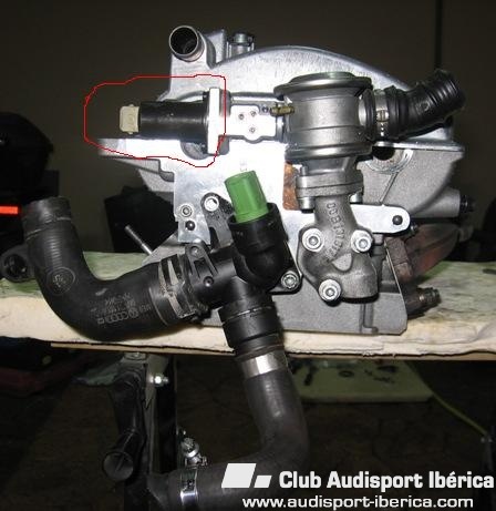

jmjm1 Publicado 11 de Noviembre del 2013 Autor Denunciar Compartir Publicado 11 de Noviembre del 2013 La foto de lo que supongo que es la válvula de sobrepresión en mi caso. Responder Enlace al comentario Compartir en otros sitios web More sharing options...

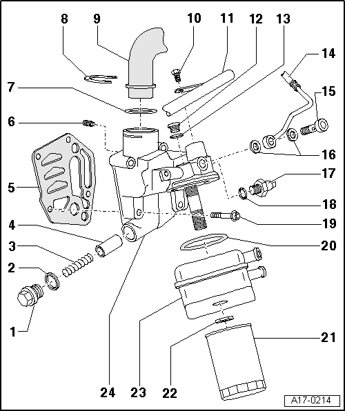

Tolo Publicado 11 de Noviembre del 2013 Denunciar Compartir Publicado 11 de Noviembre del 2013 Una válvula de sobrepresión es simplemente un muelle -3- (como una cafetera Oroley o una olla a presión) que cede cuando aumenta la presión sobre un embolo ó pistón -4- y alivia la presión. Verás en el diagrama que está en el soporte del filtro de aceite (1,2,3 y 4 en el diagrama). He tenido que repasar el post porqué me confundo con los dos foreros con motor ALT que "pierden" el aceite. Menudos ladrillazos que metes!! Como me gusta mucho el refrán "La ignorancia es atrevida" yo creo que la foto que adjuntas es de una culata y la válvula que señalas es para regular el árbol de levas, el de admisión. Esto funciona con presión de aceite =@ y regula el avance (cambia el sonido) =@ ¿ A ver si tendrás la válvula reventada y se escapa el aceite al intentar la centralita regular el la apertura de las válvulas de admisión) Prueba a desconectarla. Responder Enlace al comentario Compartir en otros sitios web More sharing options...
jmjm1 Publicado 11 de Noviembre del 2013 Autor Denunciar Compartir Publicado 11 de Noviembre del 2013 Ja, ja, ja, “Tolo” tienes toda la razón- Los ladrillos que escribo son para aburrir al más paciente. Debe de ser que el día que repartieron la “capacidad de síntesis” yo no me puse a la cola, ja, ja, ja. Lo siento de veras. Prometo intentar no escribir tanto en las próximas ocasiones. Me interesa mucho esto último que has dicho, pero como novato ignorante que soy, no me termino de enterar. ¿Qué propones? ¿Que intente cambiar ese muelle con su embolo del soporte del filtro de aceite (válvula sobre-presión) en el soporte del filtro del aceite, o te refieres a la otra? ¿Qué quieres decir con que pruebe a desconectarla? Me refiero, ¿No rompo nada si desconecto el conector de esa válvula? ¿Qué debería comprobar al desconectarla? La foto es de mi culata cuando tuve que desmontarla para cambiar la junta de la culata. Muchas gracias de nuevo por tu tiempo, tu sabiduría y tu paciencia. Responder Enlace al comentario Compartir en otros sitios web More sharing options...
jmjm1 Publicado 11 de Noviembre del 2013 Autor Denunciar Compartir Publicado 11 de Noviembre del 2013 Y si estuviese reventada ¿No saltaría el error en el VAG-COM? porque en este momento no me sale ningún error. Gracias Responder Enlace al comentario Compartir en otros sitios web More sharing options...
Tolo Publicado 11 de Noviembre del 2013 Denunciar Compartir Publicado 11 de Noviembre del 2013 La válvula sobrepresión va en el filtro. ¿Cambiarla? Evita la sobrepresión, en principio a ti te pasa lo contrario. Cabe la posibilidad de que el muelle se rompa (improvable) y abra antes de tiempo. Pero... ocurriria siempre, los muelles no se "regeneran". Me referia a la válvula que señalas en la foto. Regula la distribución variable. Te contesto y sigo... Responder Enlace al comentario Compartir en otros sitios web More sharing options...
Tolo Publicado 11 de Noviembre del 2013 Denunciar Compartir Publicado 11 de Noviembre del 2013 Y si estuviese reventada ¿No saltaría el error en el VAG-COM? porque en este momento no me sale ningún error. Gracias El error saltara cuando la desconectes. La centralita detecta la resistencia del solenoide. Yo me refiero a que al actuar no envie aceite al pistón que lleva, sino que se desparrame soltando aceite y bajando la presión del circuito. Es una idea, tendria que "repasar" como funciona la distribución variable. Apunto a que la desconectes y pruebes un ratito al ralenti, acelerando un poquito a ver que ruido hace. Sino suena muy mal pues probar de circular con la válvula desconectada, por probar. Responder Enlace al comentario Compartir en otros sitios web More sharing options...

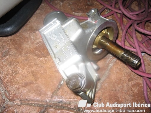

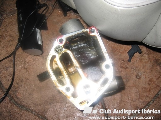

jmjm1 Publicado 13 de Noviembre del 2013 Autor Denunciar Compartir Publicado 13 de Noviembre del 2013 Y si estuviese reventada ¿No saltaría el error en el VAG-COM? porque en este momento no me sale ningún error. Gracias El error saltara cuando la desconectes. La centralita detecta la resistencia del solenoide. Yo me refiero a que al actuar no envie aceite al pistón que lleva, sino que se desparrame soltando aceite y bajando la presión del circuito. Es una idea, tendria que "repasar" como funciona la distribución variable. Apunto a que la desconectes y pruebes un ratito al ralenti, acelerando un poquito a ver que ruido hace. Sino suena muy mal pues probar de circular con la válvula desconectada, por probar. “Tolo” estaba yo dándole vueltas al tema de lo del sensor de sobrepresión, ahora que con lo del parto no puedo, en unos días, continuar con la reparación del coche, y estaba pensado, si a lo mejor pudiera ser una opción cambiar también el soporte del filtro del aceite, el que muestras en la figura, dado que en él se aloja el sensor de presión y el de sobre presión, y ahora cambiarlo me resultaría fácil al tener desmontado el colector de admisión. Lo digo, porque cuando el calentón del coche, y al desmontarlo para cambiar la junta de culata, tuve también que desmontar este soporte, y lo cierto es que estaba lleno de la pasta esa que se forma cuando se mezcla el agua con el aceite. Cierto es que lo limpié bastante bien, pero ya me hace pensar que a lo mejor pueda venir por ahí, porque en su momento, leí que en algunos casos de estos motores 1.8t había habido problemas de poca presión del aceite en casos en los que no montaron el filtro de aceite original, y se arreglaron precisamente volviendo a poner un filtro original. (Por lo visto ponían unos más pequeños, creo recordar). No es mi caso, porque el filtro del aceite que llevo es nuevo y es original de la AUDI. ¿Qué opináis? Tampoco quiero gastar dinero a lo tonto, y tampoco es barato. El precio de la pieza son unos 140 € (IVA incluido) Ref. modificada: 6A 115 405 BS (La anterior referencia terminaba en AH). A continuación os pongo unas fotos de mi soporte al desmontarlo y luego después de limpiarlo (creo recordar que lo limpié con la kharcher??, igual me cargué algo y por ahí pudiera venir el problema). Responder Enlace al comentario Compartir en otros sitios web More sharing options...
jmjm1 Publicado 13 de Noviembre del 2013 Autor Denunciar Compartir Publicado 13 de Noviembre del 2013 Fotos del soporte al desmontar. Responder Enlace al comentario Compartir en otros sitios web More sharing options...
