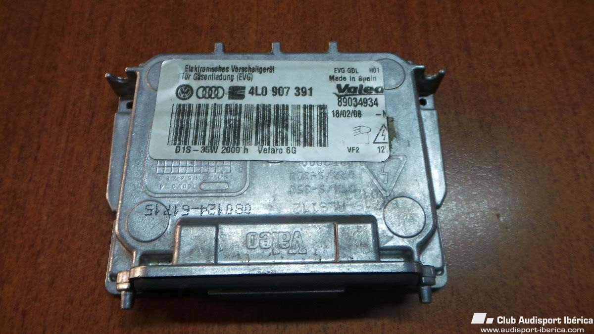

joseaudia6 Publicado 6 de Noviembre del 2013 Denunciar Publicado 6 de Noviembre del 2013 Hola a todos, A ver si me podeis ayudar, he comprado por Ebay bombillas de xenon 8000, dos por 46 euros(son las HID), y funcionan perfectamente. El problema es que se me ha fundido una de la derecha, al sustituirla por la nueva sigue sin funcionar, y al cambiarla para el lado izquierdo si va.¿habra que meterle el vagcom?. O tendrá otro tipo de problema. A ver si me echais una mano. Gracias. Responder
alfonsit Publicado 6 de Noviembre del 2013 Denunciar Publicado 6 de Noviembre del 2013 Puede ser que el arrancador no esté bien puesto , te lo digo por probar algo , no hay que meter vag , e cambiado alguna bombilla pero la verdad nunca me a pasado algo así . Responder
ximo@6 Publicado 6 de Noviembre del 2013 Denunciar Publicado 6 de Noviembre del 2013 no me acuerdo quien fue quien la puso no iba en un lado y la puso en otro e iba, la volvió a colocar en el otro cerro el coche y al volver a entrar al coche ya funcionaba, pero también puede ser que como dice afonsic el balastro Responder
hectoryeus Publicado 6 de Noviembre del 2013 Denunciar Publicado 6 de Noviembre del 2013 Apuesto que sera el balastro Enviado desde mi GT-I9505 usando Tapatalk 2 Responder
anuevo34 Publicado 6 de Noviembre del 2013 Denunciar Publicado 6 de Noviembre del 2013 (editado) Me pasó a mi. He tenido que sustituir el balastro........ Editado 6 de Noviembre del 2013 por anuevo34 Responder
trompos Publicado 6 de Noviembre del 2013 Denunciar Publicado 6 de Noviembre del 2013 Hola soy del foro de A4 he entrado para mirar otro problema y he visto el tuyo a mi me paso lo mismo y era el balastro si pones una foto del balastro que llevas quizás te pueda ayudar o me mandas un M.P. Responder
KIKELU Publicado 6 de Noviembre del 2013 Denunciar Publicado 6 de Noviembre del 2013 Has probado a cambiar de lado los arrancadores? Responder
alfonsit Publicado 7 de Noviembre del 2013 Denunciar Publicado 7 de Noviembre del 2013 Esa es otra la que dice Kikelu así lo sabes seguro si es el arrancador , y comprueba VIEN las concesiones del arrancador . Responder

ANTON-A6V6 Publicado 7 de Noviembre del 2013 Denunciar Publicado 7 de Noviembre del 2013 Prueba con otra bombilla normal como las que tenías antes, y si le llega corriente a los contactos (ambos polos ) con un polímetro y con la luz puesta, por probar que no quede... . Respecto a las llantas, quizás estaban pintadas en plan chapucero con un spray de mala calidad, o de los chinos, o que la preparación de la llanta antes de tirarle la pintura no estaba bien hecha, aparte que antes hay que descontaminar minuciosamente con un limpiador específico para ello y después imprimar. El acabado final es la pintura y hasta una laca-barniz transparente, si quieres protegerla aún más. El remedio para eso, ya sabes....pintar de nuevo, pero en condiciones. Y ya, después de más de un año....para qué reclamar??. Saludos. Responder
joseaudia6 Publicado 13 de Noviembre del 2013 Autor Denunciar Publicado 13 de Noviembre del 2013 Buenas a todos de nuevo, Tras diversas pruebas al final efectivamente es del modulo arrancador. No me he complicado y lo he llevado al concesionario oficial. Gracias a todos por la información. Con respecto a lo de las llantas, teneis razón no se puede reclamar despues de un año, pero realmente las llantas han sido pintadas a expray fijo, ya que he tenido otras llantas y nunca me ha ocurrido que se despintaran de esa manera. Cuando tenga un momento y localice a alguien que me preste unas las he de sacar y enviarlas a Portugal a pintar, que ahí quedan como salidas de fábrica, y no sale muy caro, 65 euros llanta más o menos más desmontaje etc...(más barato sería el no tener que acerlo, pero...). Pero es el detalle feo ese de vender unas llantas de esa manera el que no me ha gustado, pero es lo que hay. Las que tenía mi coche de fábrica, se las he dado a un colega, y lavamos el coche en el mismo sitio, y no se despintan por ningún lado. Otra cosa que me pasa por la cabeza es venderlas o cambiarlas así según están pero no sé..... Responder
