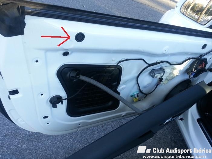

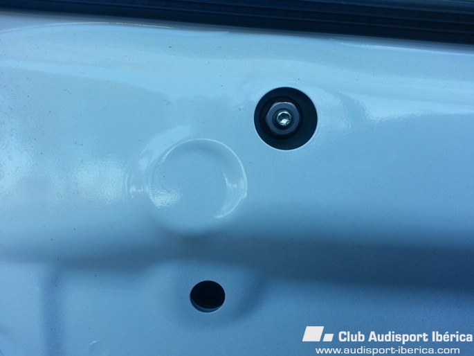

sundancer Publicado 27 de Diciembre del 2013 Denunciar Publicado 27 de Diciembre del 2013 Buenos dias Ruben. Yo tengo un 2.0 tdi multitronic y noto como tu el ruido en la parte trasera y por arriba. Es curioso porque al principio pensaba que las puertas no estaban bien cerradas o que las ventanilla no iban arriba del todo, pero estaba todo bien. Si localizas el motivo del ruido, comentalo porfa. Yo creo que es como una filtración del aire por alguna de las partes de la carrocería... Un saludo. Responder
ruben_rr Publicado 28 de Diciembre del 2013 Autor Denunciar Publicado 28 de Diciembre del 2013 Buenos dias Ruben. Yo tengo un 2.0 tdi multitronic y noto como tu el ruido en la parte trasera y por arriba. Es curioso porque al principio pensaba que las puertas no estaban bien cerradas o que las ventanilla no iban arriba del todo, pero estaba todo bien. Si localizas el motivo del ruido, comentalo porfa. Yo creo que es como una filtración del aire por alguna de las partes de la carrocería... Un saludo. muy buenas! El problema del aire es un mal ajuste del cristal sobre las gomas... digamos que hay que ajustar el cristal para que apriete más.... yo leí por aquí (no recuerdo si fue en el foro del A4 o en el TT) y me desmonte la puerta... Intente ajustarlo y aunque mejoro algo no lo he conseguido del todo... otro día con más tiempo y que no haga tanto frío lo intentare.. lo único es que yo leí que había dos posibles ajustes y yo solo encontré uno.. adjunto un par de fotos de donde esta el ajuste Responder
