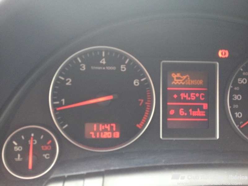

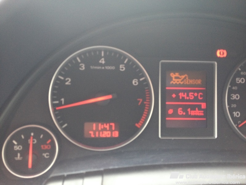

Carlos44 Publicado 7 de Noviembre del 2013 Denunciar Publicado 7 de Noviembre del 2013 Hola a todos, Desde hace un par de días se me enciende nada más poner el contacto un aviso de Sensor con un dibujito de una aceitera. Comprobé la varilla y está bien de nivel, más cerca del máximo que del mínimo. El motor es el 1.8T de 2004 He leído en el foro que alguno ha cambiado dicho sensor, me podríais decir cuál es su referencia y donde va situado?? He pasado VagCom y me da este error. Address 17: Instruments Labels: 8E0-920-9xx-8E2.lbl Part No: 8E0 920 900 L Component: KOMBI+WEGFAHRS. RB4 D37 Coding: 00101 Shop #: WSC 03109 VCID: 2D5B176DE70A1F1 WAUXXXXXXXXXXX AUZ6Z0C0284057 1 Fault Found: 00562 - Sensor for Oil Level/Temperature (G266) 30-00 - Open or Short to Plus Os adjunto foto del aviso. Responder
Tolo Publicado 7 de Noviembre del 2013 Denunciar Publicado 7 de Noviembre del 2013 Sensor averiado. Responder

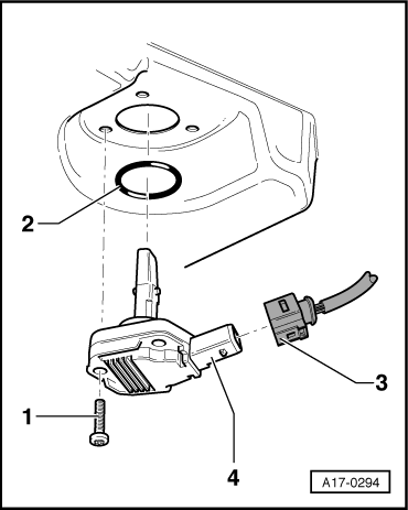

Tolo Publicado 7 de Noviembre del 2013 Denunciar Publicado 7 de Noviembre del 2013 Está en el fondo del carter: La ref. me sale esta: 1J0907660C quizás deberias comprobarlo si vas al conce. 107€ me sale Piensa que tienes que vaciar el aceite. Los tornillos -1- hay que sustituirlos (- de un euro los 2) a 10Nm. La junta -2- tambien, pero ya te viene con el sensor. Responder

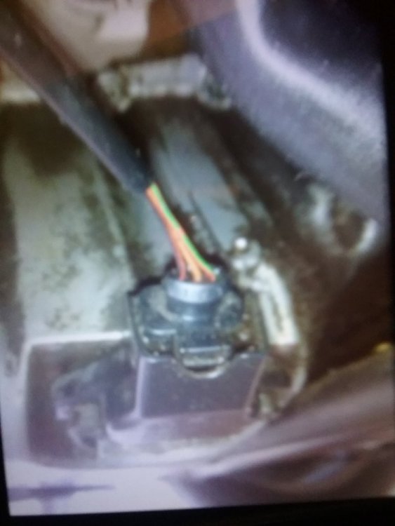

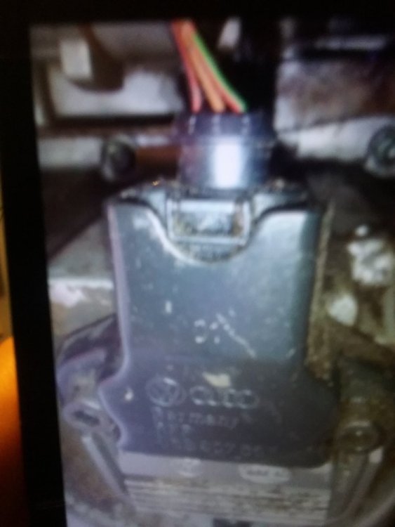

Albertololo Publicado 15 de Octubre del 2022 Denunciar Publicado 15 de Octubre del 2022 buenas de nuevo e quitado el cubre carter y e visto que esta empapado de aceite y de suciedad,le e dado con un quita grasa y un poco de agua y lo e limpiado con un trapo,y salta el sensor a ratos un saludo 1 Responder
