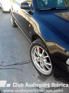

Y si me costaron las 4 llantas 17 150 2 neumaticos nuevos con los pelillos y otros 2 al 60% de vida, ademas me regalo una llanta bbs de la misma medida pero con el neumatico gastado que lo yevo para respuesto por si pincho y no poner la pequeña y ademas la llanta bbs y las que llevo son casi las misma y con garganta!!!
Las vendio porque gripo el motor o le salto la correa de distribución!!
Cuando fui a por ellas pense que vibrarian mucho o algo pero que vaa, na de na pero de na de vibracion!!!
Cuando pueda aviso ami primo para que le quite los esollones de los filos y ya las dejo nuevecitas!!!
