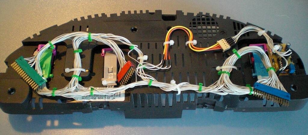

A4 turbo Publicado 20 de Enero del 2014 Denunciar Publicado 20 de Enero del 2014 Tengo esperando en casa un cuadro de un A6 con can-bus. Si no fuera por este brico seguro que ni lo pillaria y me quedaría con el que tengo!!! Lo del marcador del depósito es por ser de un A6, marca del revés. No quiero modificar la instalación original del coche por si algún día tengo que volver al original, alguien sabe si hay estos conectores o los fabricaria el propio dueňo de un cuadro viejo??? Responder
t-alonso Publicado 20 de Enero del 2014 Denunciar Publicado 20 de Enero del 2014 Lo del marcador del depósito es por ser de un A6, marca del revés. Tengo dos cuadros, uno de un A6 y otro de un A4 y con el que estoy haciendo pruebas es con éste ultimo (por el tema de la iluminación sobre todo), sin embargo no marca igual que el original del coche (marca de más). Responder
zeimon Publicado 20 de Enero del 2014 Autor Denunciar Publicado 20 de Enero del 2014 Tengo esperando en casa un cuadro de un A6 con can-bus. Si no fuera por este brico seguro que ni lo pillaria y me quedaría con el que tengo!!! Lo del marcador del depósito es por ser de un A6, marca del revés. No quiero modificar la instalación original del coche por si algún día tengo que volver al original, alguien sabe si hay estos conectores o los fabricaria el propio dueňo de un cuadro viejo??? {style_image_url}/attachicon.gif uploadfromtaptalk1390211654169.jpg Exactamente no me acuerdo de la respuesta, pero me suena que para solucionar lo del nivel de gasoil del a6, había que cambiar el potenciómetro del cuadro por el del b5, si mal no recuerdo esto se debe a que el depósito del a6 es de diferente tamaño. De todas formas no se mucho más y muchas veces me he preguntado porque este problema no ocurre de un b5 delantera a uno quattro. El quattro tiene un depósito unos 5 litros más pequeño para alojar toda la transmisión trasera Enviado desde mi GT-S5839i usando Tapatalk 2 Responder
mikela4 Publicado 20 de Enero del 2014 Denunciar Publicado 20 de Enero del 2014 Creo que aquellos conectores estan fabricados por el ex-dueño del cuadro. Esta muy bien hecha la instalacion, aunque no se porque les sirve aquellos conectores macho... Zeimon, como que "cambiar el potenciometro del cuadro"?? Que potenciometro? Responder
A4 turbo Publicado 20 de Enero del 2014 Denunciar Publicado 20 de Enero del 2014 Creo que aquellos conectores estan fabricados por el ex-dueño del cuadro. Esta muy bien hecha la instalacion, aunque no se porque les sirve aquellos conectores macho... Zeimon, como que "cambiar el potenciometro del cuadro"?? Que potenciometro? Los conectores macho encajan en los de serie del coche para así no modificar la instalación del coche.Lo del potenciometro del depósito debe de ser porque según la resistencia que tenga marca más o menos. Con la temperatura también va dependiendo de la resistencia creo. Responder
