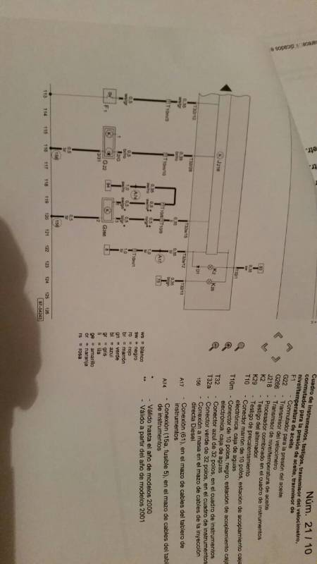

jesus20329 Publicado 4 de Marzo del 2015 Denunciar Publicado 4 de Marzo del 2015 Seguro que no esta en el brico el pinada del sensor del aceite? Responder
zeimon Publicado 9 de Marzo del 2015 Autor Denunciar Publicado 9 de Marzo del 2015 Aquí los tienes. Cortesía de Jesus20329 Responder
