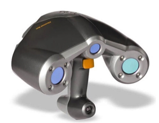

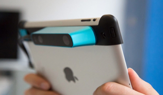

halu17 Publicado 27 de Octubre del 2014 Autor Denunciar Publicado 27 de Octubre del 2014 No conozco nada de estas nuevas tecnologías, pero llegará a ser imprescindible por lo que comentas, halu... por cierto ¿existen ya a nivel doméstico escáneres 3D para fusilar la pieza y cargarla en la impresora?... porque aquí el trabajo lo tiene el diseño de la pieza, tomar medidas... lo digo por crear réplicas exactas (especialmente para restauraciones de clásicos...) El tema desde luego es un avance de coj.... Carmelo, existen escaner en 3D también! Hay unos cuantos tipos. Quizás uno de los más interesantes es uno que te puedes hacer con un sensor kinekt de Xbox y un software especial, aunque este esta mas bien pensado para piezas más grandes. También hay versiones para poner detrás el iPad o iPhone os dejo un par de fotos: Un saludo! Responder

gangrolf Publicado 30 de Octubre del 2014 Denunciar Publicado 30 de Octubre del 2014 El problema con los escáneres manuales es que tienen un grano muy gordo. A mi me han escaneado y casi no era reconocible. Mejor aprender un poco de diseño 3d o buscar un diseñador que te mande el archivo para imprimir. Responder
