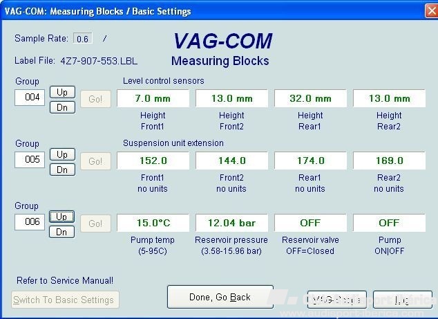

jafv Publicado 12 de Noviembre del 2013 Denunciar Publicado 12 de Noviembre del 2013 Si, pero aparte de mirar los errores, mira la presion en el calderín. En el grupo 6 lo puedes ver, además de la temperatura del compresor y si está en marcha. Responder

thomasdiaz1201 Publicado 15 de Noviembre del 2013 Autor Denunciar Publicado 15 de Noviembre del 2013 Vale la presion es buena entre 8 bar. pero la temperatura sube muy rapidamente se pone max. 130º Responder

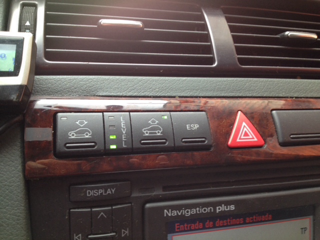

thomasdiaz1201 Publicado 15 de Noviembre del 2013 Autor Denunciar Publicado 15 de Noviembre del 2013 El coche logra subir hasta la 2º posicion y si le das a la 3º se enciende el testigo de la misma. Por lo que me dijeron de que podia estar un balona con alguna fuga, he dejado el coche toda la noche en la posicion 2º de suspension y por la mañana no se nota mas bajada de un lado que de otro. Responder
chemisky Publicado 15 de Noviembre del 2013 Denunciar Publicado 15 de Noviembre del 2013 El coche logra subir hasta la 2º posicion y si le das a la 3º se enciende el testigo de la misma. Por lo que me dijeron de que podia estar un balona con alguna fuga, he dejado el coche toda la noche en la posicion 2º de suspension y por la mañana no se nota mas bajada de un lado que de otro. Insisto: no te coge presión. Haz lo del segmento Responder

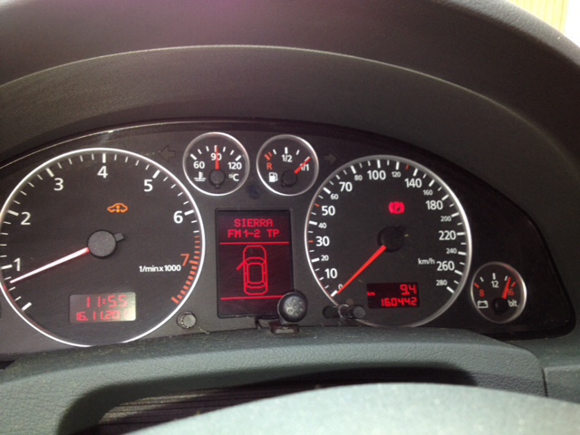

thomasdiaz1201 Publicado 16 de Noviembre del 2013 Autor Denunciar Publicado 16 de Noviembre del 2013 Hoy le he dado una vuelta para que carge el calderin lo subo a la posición 2 perfecto pero a la 3al rato deja de subir salta el tesgo no se queda parpadeando la posición 3. La presión del calderin es de 8.49 a 7.39 Enviado desde mi iPhone con Tapatalk Responder
