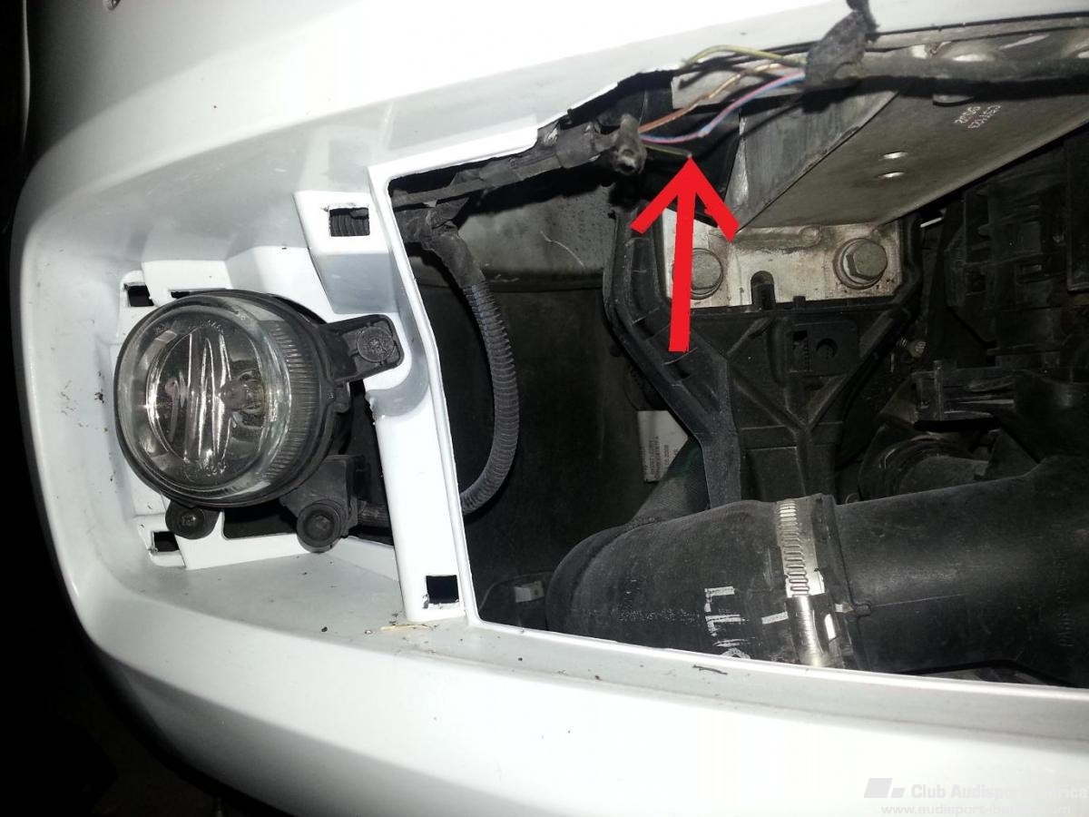

ruben_rr Publicado 24 de Noviembre del 2013 Autor Denunciar Publicado 24 de Noviembre del 2013 bueno pues despues de volverme loco he encontrado el problema... efectivamente era un cable roto.. era raro que intercambiando los sensores siguiera dando el vagcom el mismo error de fallo en el derecho.. Me parece raro que se haya roto un cable por donde señalo en la foto.. parece que se ha pillado con la rejilla del antinieblas.. no se, es muy raro, pero aqui lo dejo por si a alguien le vale el dia de mañana.. Responder
Mar77 Publicado 28 de Noviembre del 2013 Denunciar Publicado 28 de Noviembre del 2013 Hola ruben_rr, Me alegro de que hayas dado con el fallo y espero que no sea muy engorrosa su reparación. No es tan raro que un cable rompa...las raticas en los garajes de vez en cuando hacen de las suyas pienso yo... :wacko: Un saludo Responder
ruben_rr Publicado 30 de Noviembre del 2013 Autor Denunciar Publicado 30 de Noviembre del 2013 Hola ruben_rr, Me alegro de que hayas dado con el fallo y espero que no sea muy engorrosa su reparación. No es tan raro que un cable rompa...las raticas en los garajes de vez en cuando hacen de las suyas pienso yo... :wacko: Un saludo Muy buenas Mar! Lo unico ha sido soldar el cable... mas barato imposible jejejeje ya funciona perfectamente y es super comodo. Yo no pienso que haya sido una rata, mas bien de que se pillado con la tapa del antinieblas y se ha ido cortando poco a poco quizas de las vibraciones. pero como dije, saque la foto por si a alguien le pasa que valore la posibilidad de que los cables tambien se parten... en mi caso se veia muy muy claro.. Saludos! Responder

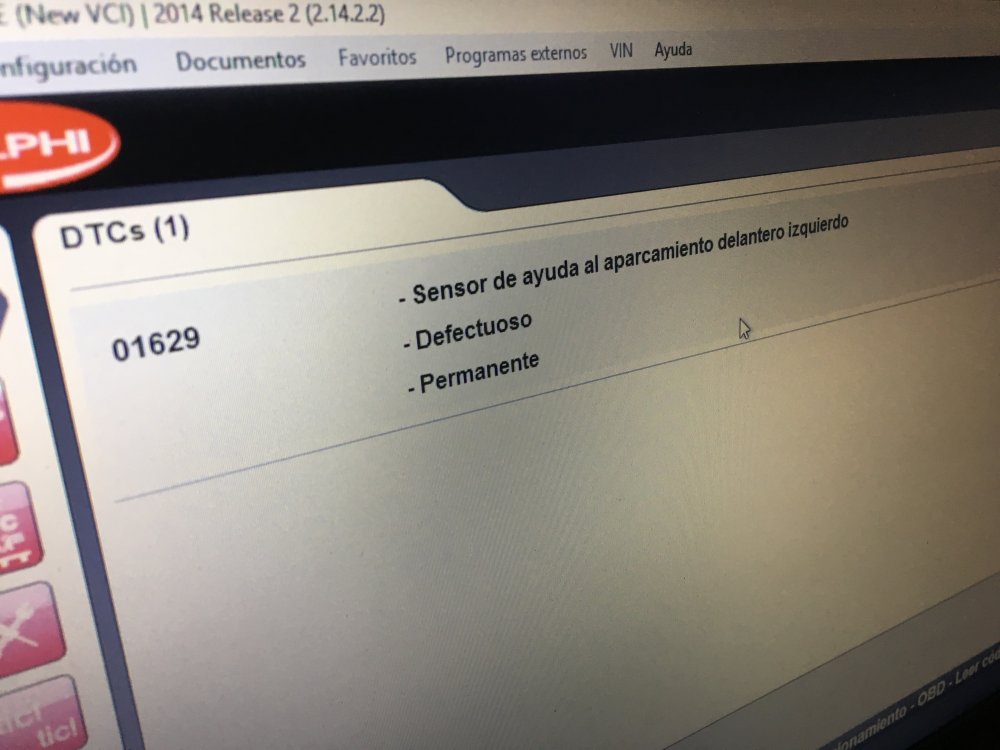

Harris Publicado 8 de Octubre del 2019 Denunciar Publicado 8 de Octubre del 2019 Buenas!! Me uno al reflote para no abrir otro hilo. A mi me falla el sensor delantero izquierdo, me han dicho eso en la Audi al pasarle la revisión de los 1200000 km, un pitido largo al meter marcha atrás y empieza a parpadear la luz del botón. Es muy difícil acceder e él para cambiarlo? Me refiero a si hay que quitar las defensa o hay alguna zona para acceder a él. Y ya puestos, cual es mejor poner? Porque he visto varios modelos a la venta en Autodoc por ejemplo, desde 12 euros. Gracias! Responder
wolfix Publicado 8 de Octubre del 2019 Denunciar Publicado 8 de Octubre del 2019 A mi lo del pitido largo y el parpadeo del boton me paso cuando fui a buscar el coche despues de pintarme las defensas. Me habian dejado la clema de parktronic trasero desconectada en el compartimento trasero derecho. Fue conectarla y listo. Empieza por sacar la rejilla a ver si suena la flauta y ves algun cable roto como el compañero. Si no, desmontar la defensa no deberia tener problema. Hay algun hilo sobre como hacerlo. Responder
