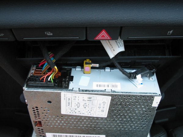

piolinin Publicado 11 de Noviembre del 2013 Autor Denunciar Publicado 11 de Noviembre del 2013 Gracias por tu respuesta, mi radio original es esta, y la que quiero poner esta http://www.erisin.com/erisin-es1084a-7-hd-touchscreen-audi-a4-car-audio-system_p364.html Y he pedido un adaptador para la antena y un adatador para los cables de los altavoces Gracias de antemano y Saludos de manuel Responder

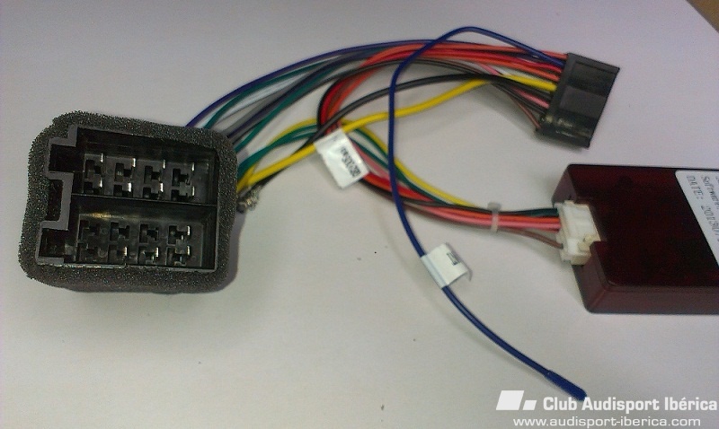

Carlisu84 Publicado 11 de Noviembre del 2013 Denunciar Publicado 11 de Noviembre del 2013 Hola, Me parece raro que la radio no te trajera el conector ISO,con lo cual no te haria falta comprar nada, bueno si un amplificador de antena para escuchar mejor la radio. Si no te lo trajo solo necesitarias el adaptador de fakra a iso que tienes en la segunda foto, que ya trae lo que te comente al principio, que es el cable azul para conectarlo al azul de la radio Responder

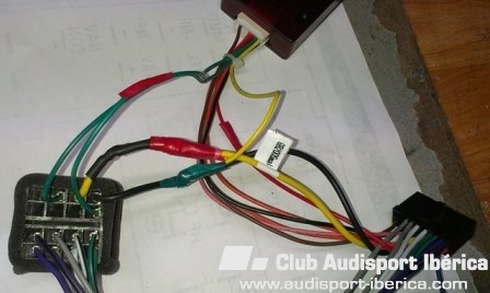

piolinin Publicado 11 de Noviembre del 2013 Autor Denunciar Publicado 11 de Noviembre del 2013 Hola , la radio que he comprado trae este conector Los conectores de los altavoces y de alimentación coinciden ,pero los contactos que traen los conectores no coinciden con los de la radio Y esta es la conexion de la radio original concert ll Saludos Responder
Carlisu84 Publicado 12 de Noviembre del 2013 Denunciar Publicado 12 de Noviembre del 2013 Solo tienes que enchufar y listo. Luego tienes que conectar ese cable azul que tienes suelto, al verde de la ficha negra para que te funcionen los altavoces traseros. El conector ese negro (el que te queda sin conectar) no hace falta que lo conectes a nada y con eso, No necesitas nada mas. Responder

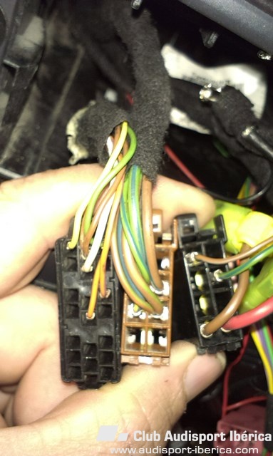

piolinin Publicado 14 de Noviembre del 2013 Autor Denunciar Publicado 14 de Noviembre del 2013 Carlisu84, Hola cuando compre el aparato hace unos días lo primero que hice fue conectarlo pero no hacia nada y después me di cuenta que los hilos de alimentación del coche, no coincidían con los de la radio 2din erisin. Conectores de la radio erisin Conectores del coche Saludos. Responder
