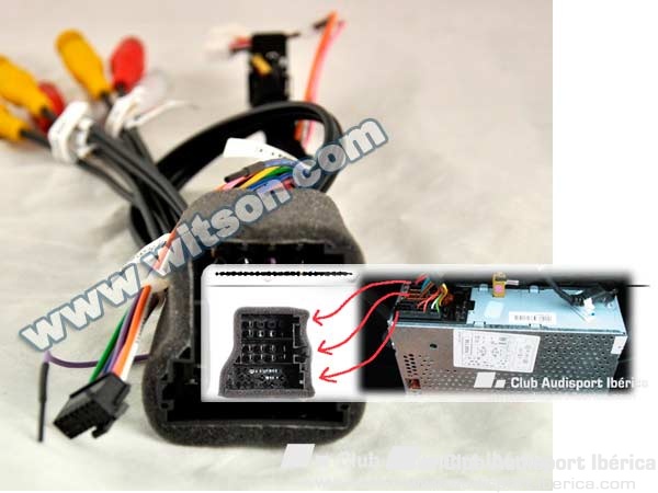

piolinin Publicado 4 de Diciembre del 2013 Autor Denunciar Publicado 4 de Diciembre del 2013 (editado) Foto dek conector my fis audi a4 b7 Hola buenos dias, veo que andas un poco liado con los conectores. Si tu radio original es como esta Tienes que comprar el conector numero dos que hay en la pagina de erisin para la radio que has comprado.. Luego tendrias que comprar el conector de audiolik para que se escuchen los altavoces traseros y un adatador de antena . Tambien tendrias que seguir ell equema que hice para la conexion. Saludos. Editado 4 de Diciembre del 2013 por piolinin Responder

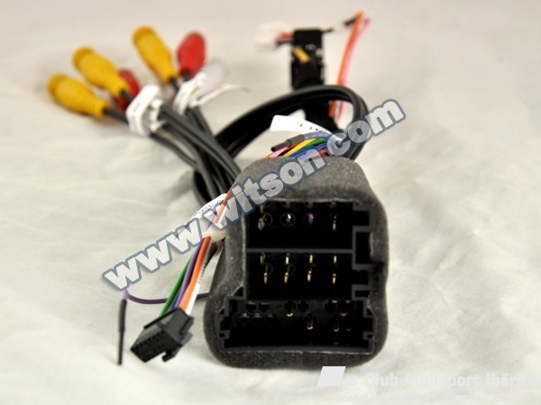

ioanadrian50 Publicado 4 de Diciembre del 2013 Denunciar Publicado 4 de Diciembre del 2013 Hola piolinin yo he pedido este conector pero no me bale my fis audi a4 b7 Responder
ioanadrian50 Publicado 4 de Diciembre del 2013 Denunciar Publicado 4 de Diciembre del 2013 Foto my fis audi a4 b7 Responder
ioanadrian50 Publicado 4 de Diciembre del 2013 Denunciar Publicado 4 de Diciembre del 2013 Foto de conector my fis audi a4 b7 Responder
piolinin Publicado 4 de Diciembre del 2013 Autor Denunciar Publicado 4 de Diciembre del 2013 Tienes que pedir a erisin uno que se parece a este Responder

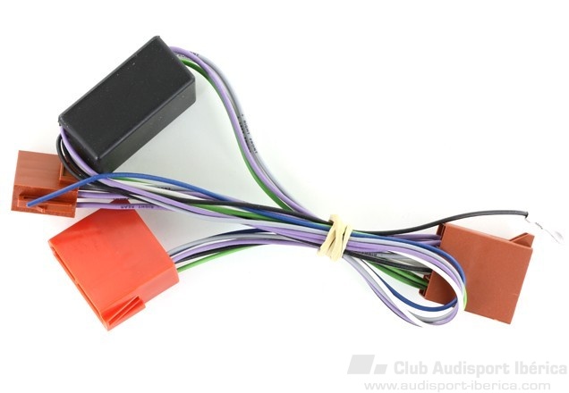

totri Publicado 4 de Diciembre del 2013 Denunciar Publicado 4 de Diciembre del 2013 Buenas tardes volvemos al lío, Shadax si en la radio me viene ese conector, entonces este no lo ncesito para nada o si par los altavoces y subwoffer trasero. Responder
Shadax Publicado 4 de Diciembre del 2013 Denunciar Publicado 4 de Diciembre del 2013 Primero prueba a descartar el cable ese y probar si amplifica correctamente atrás y el subwoofer. En el caso contrario, si, deberás utilizarlo para que atrás se escuche correctamente. Por lo que tenía entendido no hace falta el cable si no tienes BOSE como sistema de sonido, pero creo que piolinin no tiene BOSE y ha tenido que utilizarlo. No sabría verificártelo porque con cada navegador chino la historia cambia un poco. Responder
totri Publicado 4 de Diciembre del 2013 Denunciar Publicado 4 de Diciembre del 2013 Ok, el negro a masa pero no en la radio y el azul se puede unir al azul de la antena y los dos al azul su sale de la radio nueva? Responder
