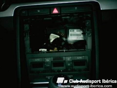

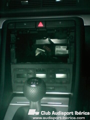

CONSEGUIDO, chicos después de un duro día y gracias aun amigo he conseguido pasar a 2 DIN, yo no es por nada pero el que lo haya hecho solo OLE,OLE,OLE,Y OLE, porque yo solo no se si hubiera podido.
Gracias también a todos los que han hecho el brico para que nosotros lo hallamos conseguido.
Ahora esperar la radio y conectarla.

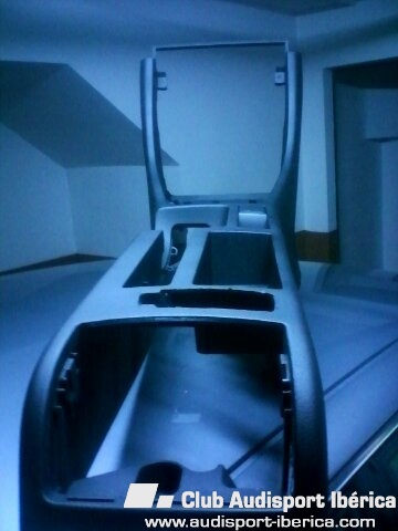

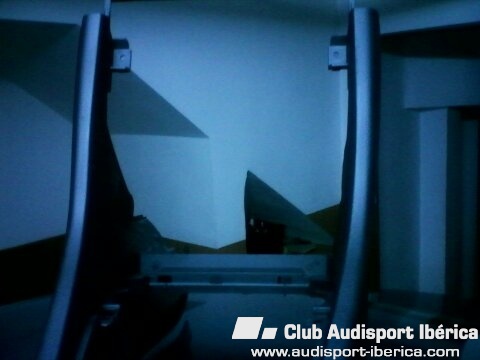

También he aprovechado para pintar el mueble con el spray y tengo que decir que es una pasada el resultado final queda como nuevo, ya veremos con el día día como se porta con los roces, ya OS iré cotando. OS pongo unas fotos.

Esto ya va teniendo otra pinta.
Me alegro mucho que al final hayas optado por esta opción.
¿El mueble al final con que y como lo pintaste?

Buenos días Serjio, lo pinte con el spray que venden en el conce te pongo la foto y lo único que hice al menos yo fue con un trapo de micro fibra y kh7 sin frotar muy fuerte lo limpie para digamos desengrasarlo y después de secarlo con otro trapo, con un estropajo de cocina con la parte verde le di una fina pasada digamos para que el spray agarrara mejor y sino aprietas mucho el estropajo va muy bien, y la verdad que las fotos dejan mucho que desear en comparación de verlo en vivo y eso si dejarlo secar bastante tiempo si puedes 24 h mejor porque al tacto parece seco pero luego te puede quedar marcado algún brillo de los dedos.
Vamos mi opinion por 25.- con iba vale mucho la pena si puede subiré alguna foto de día haber si se aprecia mejor.

Perfecto, así es como había pintado varias cosas en mi coche. Me alegro que hayas quedado contento, yo es un spray que lo recomiendo bastante, por su tacto, para no perder el, tacto original y que aguanta bastante bien. El problema es que el bote se seca una vez empezado y la boquilla tienes que usar otra, por eso lo mejor es pintar todo lo necesario de una vez.
Un saludo.
P.d. la foto de la pintura esta hecha de un pantallazo de mi móvil :harhar:
Tienes razón sobre lo de la foto, no me había dado cuenta, también es cierto que lo mejor para pintar es lo que tu dices tenerlo todo preparado lo que quieras pintar y con varia capas finas para que no te gotee al menos como he dicho antes para mi un 10.
S2.
Ioanadrian, te ha quedado muy bien a mi lo del clima a sido el mayor problema he incluso raspe un poco el mueble pero como lo tenía que pintar al final todo ok.
P.D. Pedazo de radio seve todo funciona bien, has tenido algún problema y al final como lo has conectado o todavía no lo has hecho?
Si todo a quedado muy bien con mucha calma la verdad que me ha salido como yo quería la radio de momento no la tengo conectada porque no me ha llegado el conector un saludo a todos
