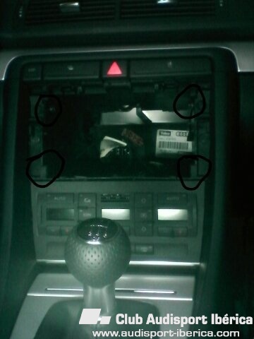

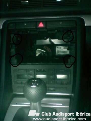

Carlisu84 Publicado 15 de Diciembre del 2013 Denunciar Publicado 15 de Diciembre del 2013 En principio estas radios no llevan este tipo de fagin, ya que se hacen especificas para nuestros coches con anclajes similares a los originales. Enviado desde mi Galaxia Responder
totri Publicado 15 de Diciembre del 2013 Denunciar Publicado 15 de Diciembre del 2013 Creo que tengas razón porque al principio me parecía que los anclajes de mi radio coincidían con los del mueble 2 DIN. Responder
ioanadrian50 Publicado 16 de Diciembre del 2013 Denunciar Publicado 16 de Diciembre del 2013 Entonces no me hace falta este tipo de cajón? ??? Un saludo my fis audi a4 b7 ioanadrian50 Responder
Carlisu84 Publicado 16 de Diciembre del 2013 Denunciar Publicado 16 de Diciembre del 2013 (editado) Entonces no me hace falta este tipo de cajón? ??? Un saludo my fis audi a4 b7 ioanadrian50 Para este tipo de radios nop. Editado 16 de Diciembre del 2013 por Carlisu84 Responder

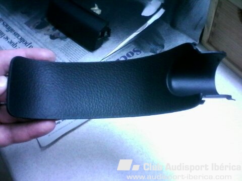

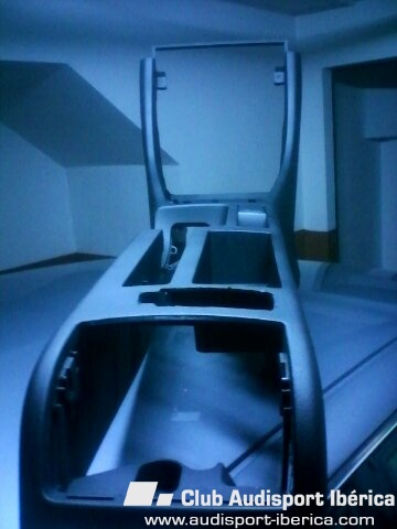

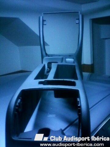

Shadax Publicado 19 de Diciembre del 2013 Denunciar Publicado 19 de Diciembre del 2013 Totri, el otro día pillé el spray y aún lo tengo aquí guardando polvo; puedes explicarme mejor la técnica que utilizaste para que el pintado quede bien? Voy a repintar el cenicero, cerco del cambio de marchas, asidero de la puerta del piloto y la del copiloto... vamos, todo lo que pille :-P Responder
Serjio Publicado 19 de Diciembre del 2013 Denunciar Publicado 19 de Diciembre del 2013 ¿Vas a pintar el cenicero y el embellecedor de palanca de cambios con la pintura gomosa? Responder
Shadax Publicado 19 de Diciembre del 2013 Denunciar Publicado 19 de Diciembre del 2013 Si, la tengo en casa hace varios días y tendré que animarme ya o no me animaré nunca. XD Responder
Serjio Publicado 20 de Diciembre del 2013 Denunciar Publicado 20 de Diciembre del 2013 Yo el cenicero y el embellecedor de la palanca de cambios lo pintaría igual que todas las molduras, pero no usando ese spray. Responder
totri Publicado 20 de Diciembre del 2013 Denunciar Publicado 20 de Diciembre del 2013 (editado) Hola Shadax, yo lo que pinte fue todo el mueble y también las piezas sueltas pero solo los plásticos no pinte ninguna pieza plateada si acaso pon alguna foto de las piezas que quieres pintar. Yo lo hice así: 1- Con un trapo de microfibras suave y kh7 lo limpie bien sin frotar muy fuerte para quitar los restos de topo tipo de productos grasas etc. Haz lo sin miedo porque como luego lo pintas no pasa nada. 2- Después le di con la parte verde de un Estropajo de cocina barato eso si sin apretar muy fuerte es mas bien para que luego la pintura agarre un poco mejor, pero también sin miedo. 3- Ahora a pintar pero cuidad donde pintas porque se pone todo perdido porque no lo parece pero todo lo del alrededor se pringa..Dejarlo secar un poco y darle las pasadas que tu encuetres pero eso si cuando lo tengas que manipular espera al menos si puedes 24 h para que este bien seco, sino igual te puede quedar algún brillo si todavía no esta seco y lo tocas. Lo que necesites lo pides. S2 Editado 20 de Diciembre del 2013 por totri Responder
