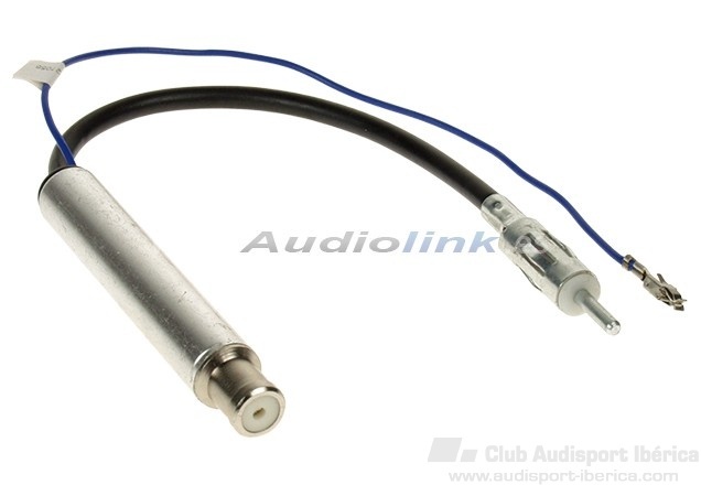

guille21es Publicado 6 de Enero del 2014 Denunciar Publicado 6 de Enero del 2014 Hola Totri, me he comprado tu misma radio y tengo un par de dudas antes de ponerme mañana al lio: 1)¿recuerdas si ha tenido que usar el electricista que te la montó algún adaptador como el de audiolink, o lo ha montado tan sólo con lo que trae la radio? 2) Con respecto a la antena ¿le has puesto amplificador? ¿uno comprado o el que trae la radio? Sería de gran ayuda ver en fotos como están las conexiones de tu radio, eso podría sacarnos a todos los que montemos esa misma radio de más de un problema. Responder
totri Publicado 6 de Enero del 2014 Denunciar Publicado 6 de Enero del 2014 Guille21es. Yo compre en audiolink la conexión para los altavoces traseros y no lo necesito y si el amplificador de antena el que compré en audiolink porque el que traía la radio creo que sino me equivoco me dijo que era para los coches que traían las conexiones mas modernas, aunque te digo que si es cierto que la radio a perdido recepción en comparación con la original. Sobre las fotos de las conexiones, te diré que si la foto de tu perfil es el coche tuyo, creo que no tendrán nada que ver las conexiones, porque el mio no tiene mandos en el volante ni nada de eso, lo que me comento el electricista es que tuvo que modificar algo pero aparte de los altavoces traseros era también para conectarlo con la centralita del coche a través del cambus que traía la radio y cosas técnicas, etc, etc..... Intentaré hacer alguna foto si puedo porque para travarlo en el mueble fue un poco difícil. S2. Responder

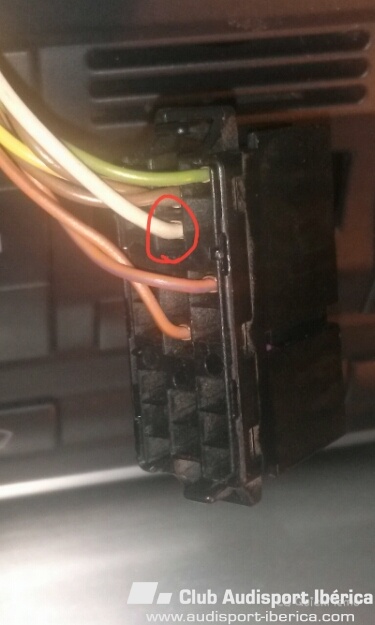

guille21es Publicado 9 de Enero del 2014 Denunciar Publicado 9 de Enero del 2014 Bueno, ya esta solucionado y funcionando. No es nada complicado. Recopilando un poco. Hablamos de un sistema de audio no BOSE,ya que lleva solo amplificado los altavoces traseros, de un A4 B7. La radio que he montado es una Witson o CO50 de Tecnochin plataforma S100. La radio es Plug&play, salvo por la falta de un puente para alimentar el amplificador trasero. Lleva 2 tipos de conectores dependiendo de nuestra instalacion. Paso a explicar la modificacion para alimentar el amplificador trasero. Este es el conector de 20 pines del coche. El cable blanco que señalo es el que alimenta al amplificador trasero. Continua Responder

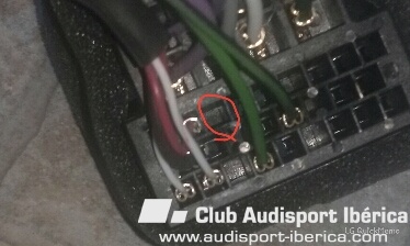

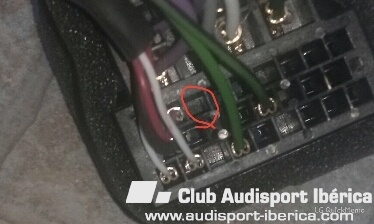

guille21es Publicado 9 de Enero del 2014 Denunciar Publicado 9 de Enero del 2014 Este es el adaptador de la radio. Si nos fijamos en el pin que coincide con el cable señalado arriba....vemos que no hay cable. Continua. Responder

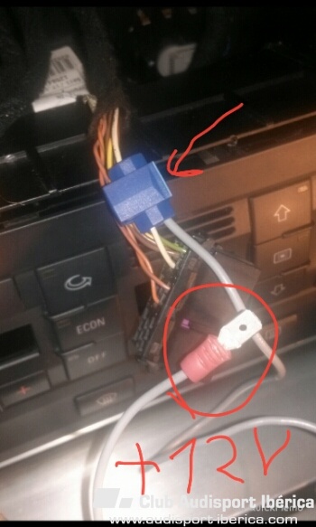

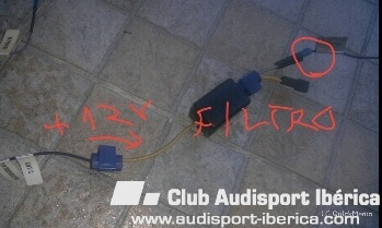

guille21es Publicado 9 de Enero del 2014 Denunciar Publicado 9 de Enero del 2014 Pasamos a realizar el puente en el conector del coche...con un empalme rapido para evitar tener que cortar cables. Ese ramal hay que alimentarlo con un +12v. Continua. Responder
totri Publicado 9 de Enero del 2014 Denunciar Publicado 9 de Enero del 2014 (editado) Guille21es, me alegro que lo hayas solucionado, yo no he podido porque no se donde puse las llaves para desencajar la radio del mueble, por eso no he puesto fotos de la instalación pero sifue poniendo fotos que el tema es bastante interesante para todos los que en su dia se decidan dar el paso. Por cierto yo tambien ajuste el mueble2 din fuera del coche como tu e incluso lo del clima tambien lo hice con el mueble fuera. s2. Editado 9 de Enero del 2014 por totri Responder

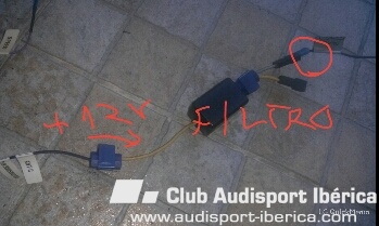

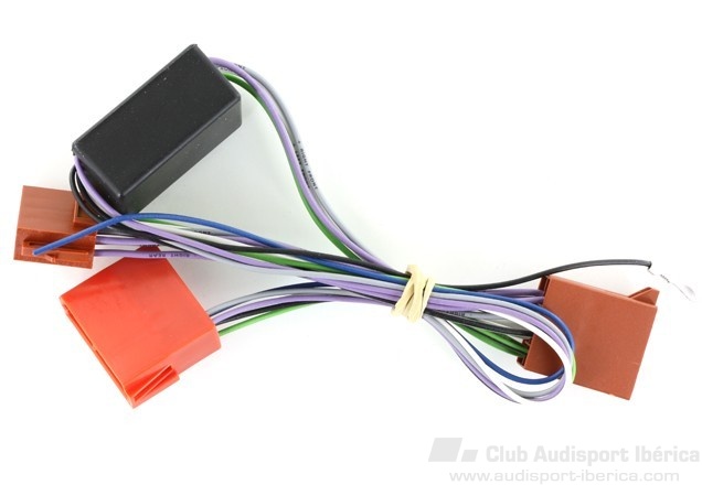

guille21es Publicado 9 de Enero del 2014 Denunciar Publicado 9 de Enero del 2014 Ese positivo lo vamos a sacar del cable azul del adaptador ANT que es un positivo que se activa al encender la radio. Aprovecho para intercalar un antiparasitos que ya tenia de una radio anterior. Y queda asi el adaptador. Le he dejado dos salidas, para enchufar tambien la camara trasera. Responder
guille21es Publicado 9 de Enero del 2014 Denunciar Publicado 9 de Enero del 2014 Perdon, la imagen Responder

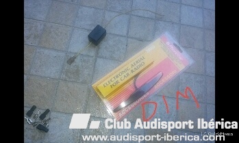

guille21es Publicado 9 de Enero del 2014 Denunciar Publicado 9 de Enero del 2014 Y listo, esto es todo lo que hay que modificar en cuanto a cableado. Mañana explico lo he he tenido que hacer con el tema de las antenas para escuchar la radio muy decentemente...un adelanto... Responder
guille21es Publicado 9 de Enero del 2014 Denunciar Publicado 9 de Enero del 2014 (editado) Guille21es, me alegro que lo hayas solucionado, yo no he podido porque no se donde puse las llaves para desencajar la radio del mueble, por eso no he puesto fotos de la instalación pero sifue poniendo fotos que el tema es bastante interesante para todos los que en su dia se decidan dar el paso. Por cierto yo tambien ajuste el mueble2 din fuera del coche como tu e incluso lo del clima tambien lo hice con el mueble fuera. s2. Ok. No te preocupes. Si es mucho mas comodo hacerlo fuera. El tema de la antena te va a interesar Editado 9 de Enero del 2014 por guille21es Responder
