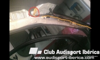

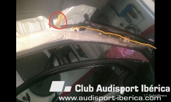

guille21es Publicado 10 de Enero del 2014 Denunciar Publicado 10 de Enero del 2014 INSTALACION Desmontamos molduras laterales derechas. Sobre el cinturon hay una pequeña tapa que pone air bag, debajo hay un tornillo. En rojo por donde sacamos cable. En naranja por donde fijamos los cables. Continua. Responder

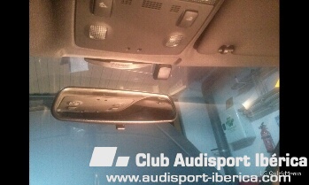

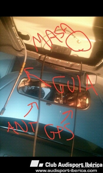

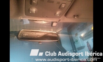

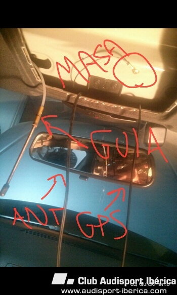

guille21es Publicado 10 de Enero del 2014 Denunciar Publicado 10 de Enero del 2014 La ubicacion: debajo del plafon. Ubicamos antena autoamplificada y antena Gps. Ya que es la mejor ubicacion puesto que la luna esta preparada para ello. Responder

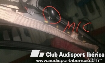

guille21es Publicado 10 de Enero del 2014 Denunciar Publicado 10 de Enero del 2014 Aprovechamos para instalar micro en la esquina izquierda de la luna. Responder
guille21es Publicado 10 de Enero del 2014 Denunciar Publicado 10 de Enero del 2014 La verdad es que no queda mal. La radio va muy bien. El Gps va genial asi como el manos libre. Bueno espero que sea de ayuda. Responder

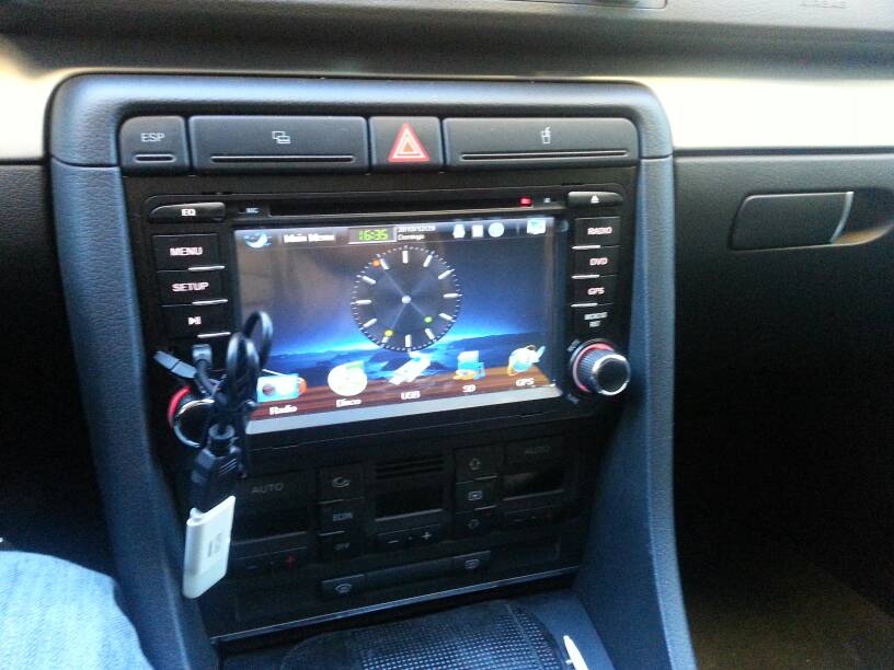

ioanadrian50 Publicado 10 de Enero del 2014 Denunciar Publicado 10 de Enero del 2014 Hola este es la radoo que he montado my fis audi a4 b7 ioanadrian50 Responder

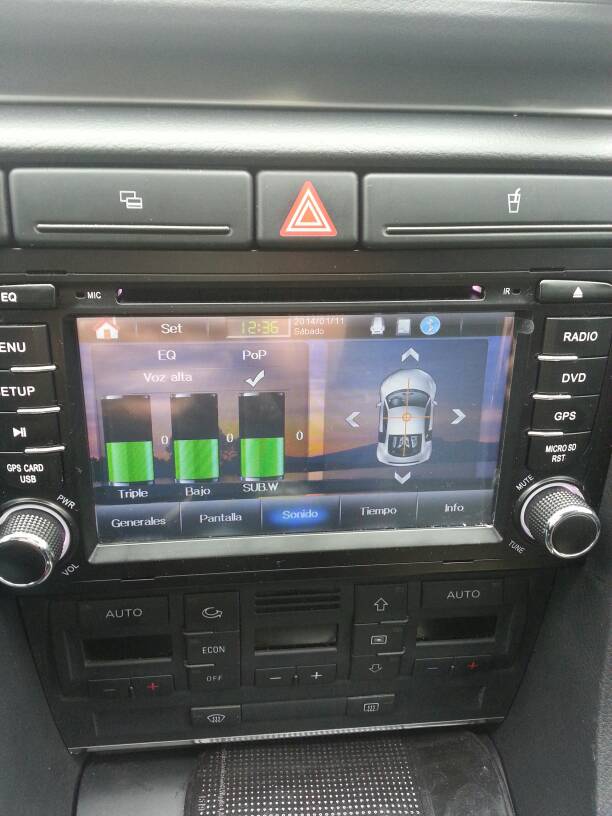

guille21es Publicado 10 de Enero del 2014 Denunciar Publicado 10 de Enero del 2014 Hola este es la radoo que he montadomy fis audi a4 b7 ioanadrian50 No es igual que la mia. Trastea en la configuracion de audio a ver si tienes opcion de equalizador... Responder
ioanadrian50 Publicado 10 de Enero del 2014 Denunciar Publicado 10 de Enero del 2014 Si que tengo my fis audi a4 b7 ioanadrian50 Responder
