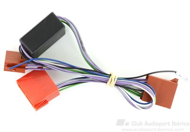

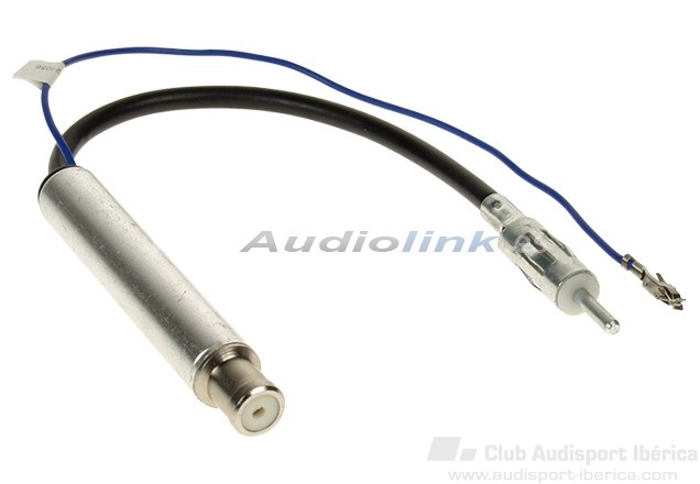

totri Publicado 19 de Noviembre del 2013 Denunciar Compartir Publicado 19 de Noviembre del 2013 Por cierto decir que me dicen que el cable azul tiene que ir a remite y el negro a masa pero no en la radio. Espero que sirva de algo el comentario. Responder Enlace al comentario Compartir en otros sitios web More sharing options...
piolinin Publicado 19 de Noviembre del 2013 Autor Denunciar Compartir Publicado 19 de Noviembre del 2013 Hola totri, ese cable es el que final he puesto yo al para los altavoces y funcionan muy bien. El cable negro lo he puesto a masa y el azul lo he conectado a uno azul que viene en los cables de la radio. Saludos. Responder Enlace al comentario Compartir en otros sitios web More sharing options...
piolinin Publicado 19 de Noviembre del 2013 Autor Denunciar Compartir Publicado 19 de Noviembre del 2013 Piolinin ¿le has dicho al coche que llevas cámara trasera? Que yo sepa hay que configurar con el vag para cuando metas marcha atrás. Hola buenas , pues he estado pensando si seria algo de esto, pues como yo tenia el concert ll, pues supongo que no estaría activada la salida para la cámara trasera. Si me puedes orientar sobre como activar la cámara o donde encontrar información, te lo agradecería. Saludos Responder Enlace al comentario Compartir en otros sitios web More sharing options...
piolinin Publicado 19 de Noviembre del 2013 Autor Denunciar Compartir Publicado 19 de Noviembre del 2013 Hola piolinin sabes si esta radio es compatible con los mandos del volante ??? Que si no perdemos esta función me puedes mandar fotos con los conectores que tu te compraste si no es mucha molestia un saludo my fis audi a4 b7 Hola buenas, la radio es compatible con los mandos del volante, no me funciona es el fis del cuadro de instrumentos no me sale la información que me salia antes los cables de los altavoces los compre en la tienda audiolink y es el mismo que le han recomendado al compañero totri y el adaptador de la antena lo compre por ebay pero aun no lo he recibido http://www.ebay.es/itm/141061384701?ssPageName=STRK:MEWNX:IT&_trksid=p3984.m1497.l2649 Saludos Responder Enlace al comentario Compartir en otros sitios web More sharing options...

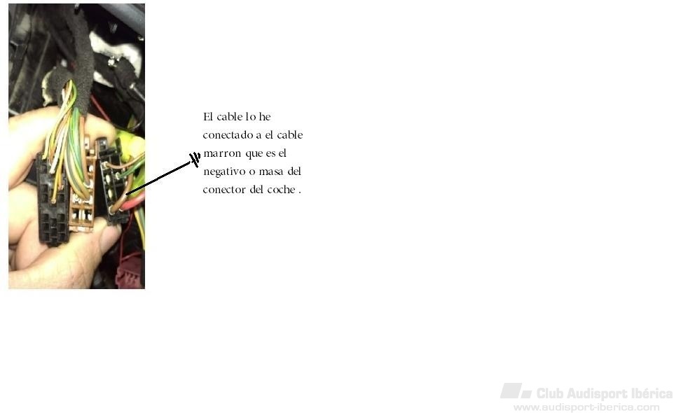

totri Publicado 19 de Noviembre del 2013 Denunciar Compartir Publicado 19 de Noviembre del 2013 También me han dicho que necesito este para la antena. 7.- y el otro 18.-. Lo que me podías decir donde va el cable negro, pensar que todavía no tengo la radio y así cuando la reciba iré a pinon fijo. Responder Enlace al comentario Compartir en otros sitios web More sharing options...

totri Publicado 19 de Noviembre del 2013 Denunciar Compartir Publicado 19 de Noviembre del 2013 (editado) Hola ioanadrian, te comento yo todavía no he comprado nada de momento lo que estoy haciendo es recoger información para cuando haga el brico no me falte nada y me quedé a medias. Si no me equivoco piolinin tiene un b7 y dice más arriba que la foto que he puesto antes tanto la conexión como el cable de antena es el que ha puesto el y dice que es el correcto de todas maneras yo lo he mirado en la página de audiolink, pero vamos cualquier cosa sin problemas me lo dices y te lo miro. S2. P.D. piolinin me podrías decir exactamente donde has coconectado la masa (el cable negro). Editado 19 de Noviembre del 2013 por totri Responder Enlace al comentario Compartir en otros sitios web More sharing options...

piolinin Publicado 19 de Noviembre del 2013 Autor Denunciar Compartir Publicado 19 de Noviembre del 2013 Hola ioanadrian, te comento yo todavía no he comprado nada de momento lo que estoy haciendo es recoger información para cuando haga el brico no me falte nada y me quedé a medias. Si no me equivoco piolinin tiene un b7 y dice más arriba que la foto que he puesto antes tanto la conexión como el cable de antena es el que ha puesto el y dice que es el correcto de todas maneras yo lo he mirado en la página de audiolink, pero vamos cualquier cosa sin problemas me lo dices y te lo miro. S2. P.D. piolinin me podrías decir exactamente donde has coconectado la masa (el cable negro). Lo he conectado según la imagen pero lo puedes conectar a cualquier punto que haga masa, del chasis del coche. Responder Enlace al comentario Compartir en otros sitios web More sharing options...

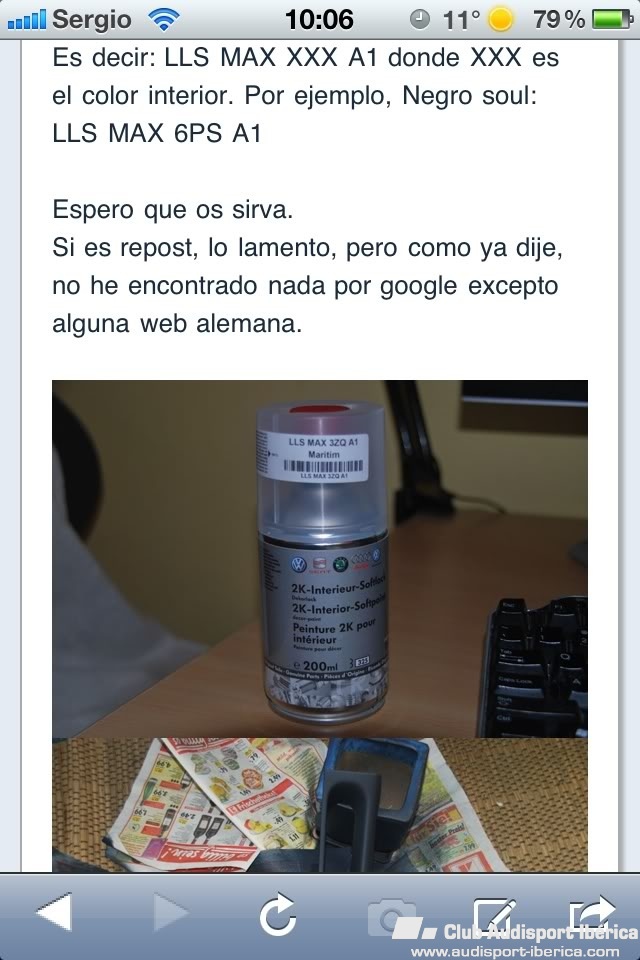

totri Publicado 22 de Noviembre del 2013 Denunciar Compartir Publicado 22 de Noviembre del 2013 Haber piolinin estoy aun clik de darle al botón de ok para comprar todo y megustaria que me dijeras si es todo correcto o no, y si tengo que tener especial cuidado con algo lo digo porque tu eres el ultimo que conozco que lo has hecho, gracias y perdona mi pesadez. 1.- Como no mueble 2 DIN en el conce ref. 8e0858005f 2.- Cable de conexión para escuchar altavoces traseros y amplificador de antena. (Audiolink todo 25.-) te pongo fotos. 3.- Y la radio que yo creo que me voy a decantar por la witson w2-c050 que tiene la plataforma s-100 y por lo visto eso es bueno y me cuesta mas o menos 325.- 4.- Aparte yo comprare también en el conce el spray para pintar interiores y aprovechare que lo tengo fuera y pintaré el mueble que lo tengo rayado. Responder Enlace al comentario Compartir en otros sitios web More sharing options...
piolinin Publicado 22 de Noviembre del 2013 Autor Denunciar Compartir Publicado 22 de Noviembre del 2013 (editado) Hola, buenas esa radio esta muy chula y estaba entre mis favoritas, por lo demás no se que decirte, porque al ser otra radio no se lo que trae para conectarla, yo esperaría a tener la radio y después pediría los cables. Creo que no has tenido en cuenta lo del amplificador de la antena. Lo del espray haber si nos informas, por que yo también estaría interesado. Saludos Editado 22 de Noviembre del 2013 por piolinin Responder Enlace al comentario Compartir en otros sitios web More sharing options...
