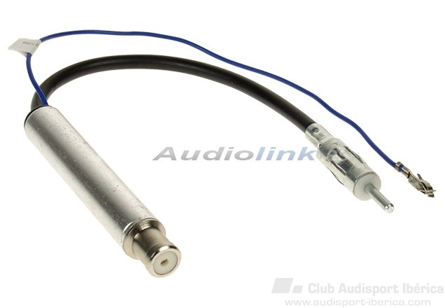

totri Publicado 22 de Noviembre del 2013 Denunciar Publicado 22 de Noviembre del 2013 Piolinin lo del amplificador de la antena los de audiolink me dijeron que este iría bien. Que crees. Responder
piolinin Publicado 24 de Noviembre del 2013 Autor Denunciar Publicado 24 de Noviembre del 2013 Hola buenas , yo he pedido uno igual por ebay pero aun no me ha llegado, no te puedo decir mas. Así que ya veremos lo que pasa. Saludos. Responder

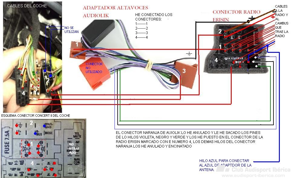

piolinin Publicado 24 de Noviembre del 2013 Autor Denunciar Publicado 24 de Noviembre del 2013 Hola buenas , yo he pedido uno igual por ebay pero aun no me ha llegado, no te puedo decir mas. Así que ya veremos lo que pasa. Saludos. Lo que yo he pedido por ebay es el amplificador de la antena, la radio la pedi directamente en la página de erisin y sin problemas, lo unico que el conector que me mandaron no era el de mi coche y despues tube que pedir el que era compatible y hacer unas modificaciones con el conector de los altavoces y el conector que pedi a audiolik. Saludos. Responder
totri Publicado 25 de Noviembre del 2013 Denunciar Publicado 25 de Noviembre del 2013 Pero lo de las modificaciones que fue cortar y empalmar o que, porque sino entiendo mal si te hubieran mandado el conector correcto hubiera sido enchufar y listo no. No tienes fotos en general. S2 Responder
piolinin Publicado 25 de Noviembre del 2013 Autor Denunciar Publicado 25 de Noviembre del 2013 Con el cable compatible, lo de la conexion de la corriente, si que es compatible y no hay que hacer nada, pero los altavoces traseros no funcionan, si no pones el cable de audiolik. Entonces hay que hacer unas modificaciones con el conector de audiolik y el compatible de la radio. y funcionan los altavoces traseros y los mandos en el volante perfectamente. Fotos no tengo si quieres te hago un esquema de la conexion que yo he hecho. Saludos. Responder
totri Publicado 25 de Noviembre del 2013 Denunciar Publicado 25 de Noviembre del 2013 Te lo agradecería porque sino me veo llevándolo a un electricista para que me conecte la radio y si me haces el esquema estupendo. S2 Responder

piolinin Publicado 25 de Noviembre del 2013 Autor Denunciar Publicado 25 de Noviembre del 2013 Hola me alegro que ya lo tengas y así poder compartir experiencias con alguien del foro que tiene la misma radio que yo. Yo aun me queda conectar la antena de la radio y un problema que tengo con la cámara de atrás, que no se me activa en la radio al conectarla. Aquí os mando una foto . Saludos. Responder

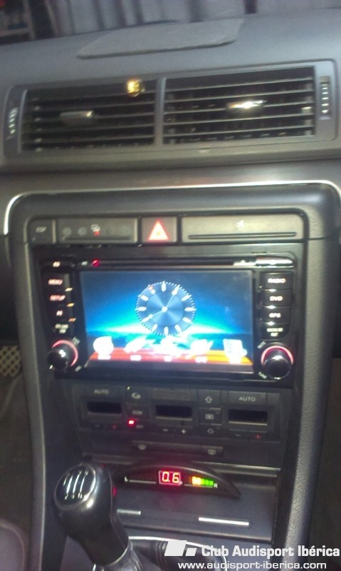

piolinin Publicado 25 de Noviembre del 2013 Autor Denunciar Publicado 25 de Noviembre del 2013 Tambien otra foto de como queda instalada en el coche Saludos Responder
totri Publicado 25 de Noviembre del 2013 Denunciar Publicado 25 de Noviembre del 2013 Piolinin si tengo que hacer yo lo del esquema ja,ja,JAJAJA . No me veo capaz o tengo la suerte de que la radio me venga con la conexión correcta o ha pagar se ha dicho. Y no quiero decir que no este bien explicado. Pregunta: Has perdido la información del fis? Cuando pones las luces también se encienden las luces de la radio como en la original o también se pierde esa función? Que tal se oye ya que saca más potencia que el original? El color en la foto parece un poco más negro, puede ser? Y por última de 0 a 10 después de todo realmente vale la pena o ........? Responder

piolinin Publicado 25 de Noviembre del 2013 Autor Denunciar Publicado 25 de Noviembre del 2013 hola totri, no es dificil una vez que te pones, aunque un poco laborioso lo de cambiar a 2din. Primero la informacion del fis la he perdido Cuando pongo las luces de posición se encienden las de la radio aunque este desconectada. Se oye muy bien, para mi gusto mas potencia y mejor que la original. Lo del color, es muy similar, lo que pasa a echar la foto con flash el brillo se ve diferente, pero en realidad con luz normal no desentona nada. Para mi si que vale la pena, y despues de todo estoy contento, yo disfruto con todos estos tinglados y desde luego la radio tiene una calidad muy buena por lo que estoy gratamente sorprendido. Responder
