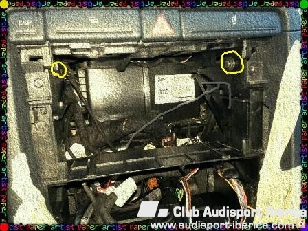

piolinin Publicado 1 de Diciembre del 2013 Autor Denunciar Publicado 1 de Diciembre del 2013 ioanadrian50 mira haber si el tornillo va aqui en los circulos amarillos Saludos Responder
ioanadrian50 Publicado 1 de Diciembre del 2013 Denunciar Publicado 1 de Diciembre del 2013 Si exactamente allí my fis audi a4 b7 Responder
piolinin Publicado 1 de Diciembre del 2013 Autor Denunciar Publicado 1 de Diciembre del 2013 Pues estos yo los puse y no tube problemas. Responder
ioanadrian50 Publicado 1 de Diciembre del 2013 Denunciar Publicado 1 de Diciembre del 2013 Ok gracias me ba tocar Dezmontar todo my fis audi a4 b7 Responder
