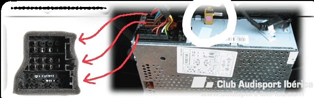

totri Publicado 3 de Diciembre del 2013 Denunciar Publicado 3 de Diciembre del 2013 (editado) Perdona Shadax, yo con los esquemas me pierdo, entonces cual necesito el tuyo el mio o los dos? Aunque paarezca una pregunta tonta contesta me por favor? Si tengo que comprar el tuyo, pues nada mas se perdió en la guerra a pagar 15.- mas. Editado 3 de Diciembre del 2013 por totri Responder

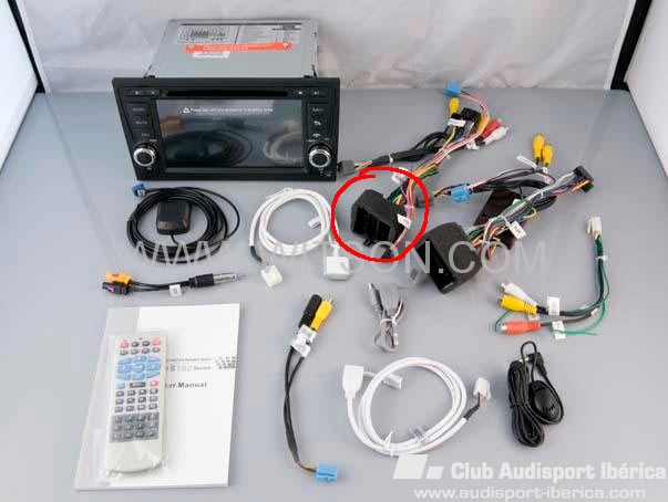

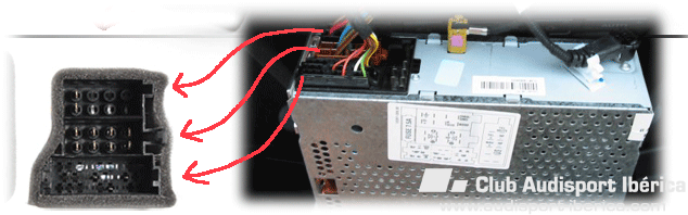

Shadax Publicado 3 de Diciembre del 2013 Denunciar Publicado 3 de Diciembre del 2013 (editado) Haber yo he comprado el Witson y trae las conexiones de la foto, y he comprado estos conectores, entonces que necesitó yo, cierto es que hasta el martes no recibo la radio y no puedo al 100% decir exactamente como serán los conectores. En la foto veo un convertidor que parece que es para los 3 mazos que vienen por defecto en el coche. Pero no se ve muy bien. Si es así, no deberías necesitar nada. A ver si te lo puedo confirmar... Editado 3 de Diciembre del 2013 por Shadax Responder
totri Publicado 3 de Diciembre del 2013 Denunciar Publicado 3 de Diciembre del 2013 Ok. Muchas gracias. No es por nada pero vaya coñazo espero después de todo esto gozar con la radio porque sino manda cogone....... Responder
Shadax Publicado 3 de Diciembre del 2013 Denunciar Publicado 3 de Diciembre del 2013 (editado) Si el que os he marcado no es un convertidor para los 3 mazos de conexiones, entonces si que os faltará el cable que yo os digo. Ya que por defecto tendréis 3 mazos de cables ( Negro, Marrón y Rojo o bien Negro, Negro y Marrón ). Esos 3 mazos habría que conectarlos al cable que os comento y el cable a su homónimo hembra, que presumo que será el que está al lado del que os he marcado. La verdad que no puedo hacer mucho más si no veo mejor las fotos. Encima parece que la web de esa gente anda offline y no puedo ver las especificaciones del bicho. EDIT Ya puedo acceder a su web. Voy a ver... Editado 3 de Diciembre del 2013 por Shadax Responder

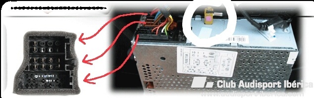

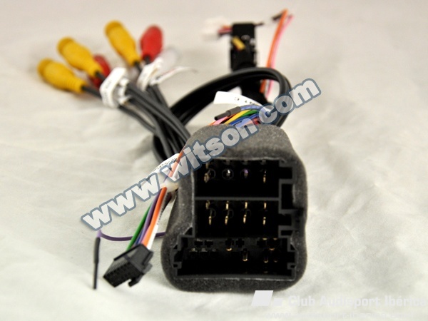

Shadax Publicado 3 de Diciembre del 2013 Denunciar Publicado 3 de Diciembre del 2013 No me equivocaba, el que os he indicado en el círculo rojo es el cableado para equipos estándar no QuadLock. Os adjunto la fotografía. Necesitáis ese cable, que debería veniros con el navegador: Responder

Shadax Publicado 3 de Diciembre del 2013 Denunciar Publicado 3 de Diciembre del 2013 Entiendo que debería ser Plug & Play. Al fin y al cabo lo único que hace es puentear los pines para que el navegador entienda la información que le llega. Responder
totri Publicado 3 de Diciembre del 2013 Denunciar Publicado 3 de Diciembre del 2013 (editado) Osea shadax, si me viene con el navegador el conector ultimo que has puesto entonces con el que he comprado y ya tengo me iria bien,? Lo he entendido bien? Porcierto los cables rojos y amarillos para que son? Editado 3 de Diciembre del 2013 por totri Responder

Shadax Publicado 3 de Diciembre del 2013 Denunciar Publicado 3 de Diciembre del 2013 Osea shadax, si me viene con el navegador el conector ultimo que has puesto entonces con el que he comprado y ya tengo me iria bien,? Lo he entendido bien? Porcierto los cables rojos y amarillos para que son? Si tienes los conectores habituales, como los que se conectan a una concert II simplemente es desconectarlos de la concert y conectarlos en el cable que viene en el navegador. Los cables amarillos y rojos deben ser para algún tema de vídeo... Responder

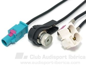

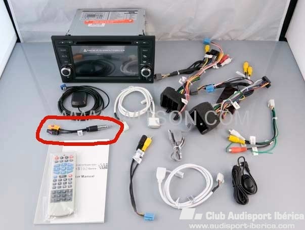

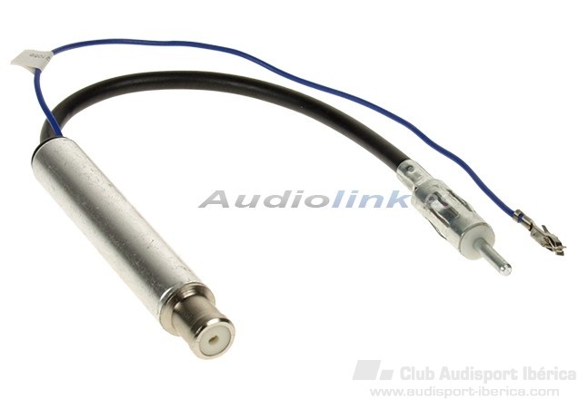

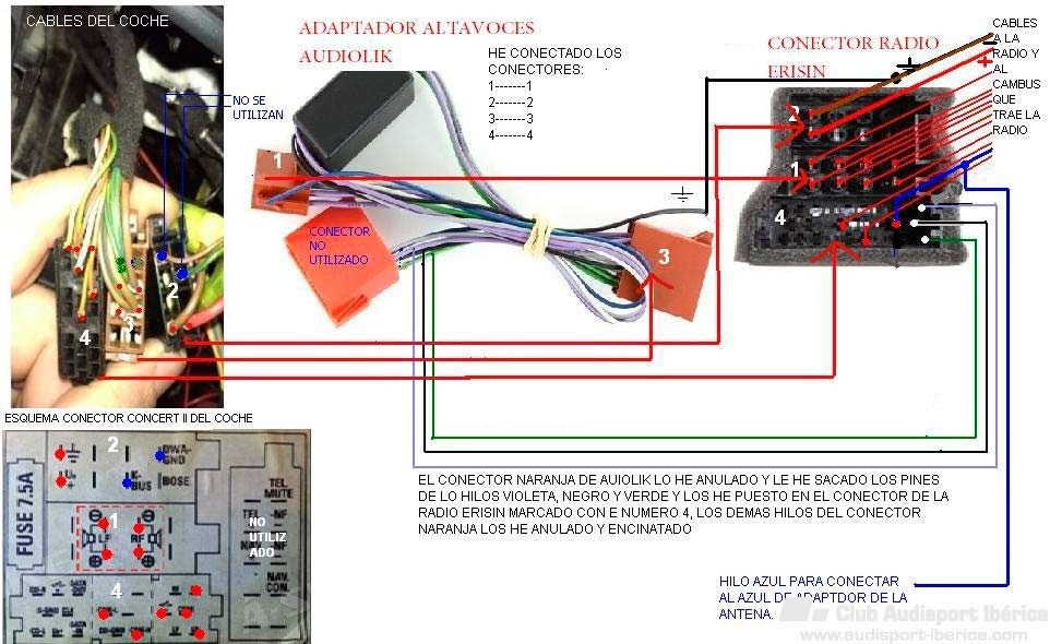

Shadax Publicado 3 de Diciembre del 2013 Denunciar Publicado 3 de Diciembre del 2013 (editado) Ese es el conector "Radio Diversity Antenna", yo tuve que comprar un adaptador para mi navegador. Por cierto, piolinin os había puesto un esquema bastante bueno sobre las conexiones de los cables! Si no utilizáis el cableado del audiolink simplemente es conectar y listo!. Editado 3 de Diciembre del 2013 por Shadax Responder
totri Publicado 3 de Diciembre del 2013 Denunciar Publicado 3 de Diciembre del 2013 Lo de Radio Diversity Antenna, vamos como si me lo dicez en chino y nunca mejor dicho (lo digo por lo de las radiosmchinas). Yo he comprado este amplificador de antena, que es que tampoco me servira o que? Responder
Shadax Publicado 3 de Diciembre del 2013 Denunciar Publicado 3 de Diciembre del 2013 Lo de Radio Diversity Antenna, vamos como si me lo dicez en chino y nunca mejor dicho (lo digo por lo de las radiosmchinas). Yo he comprado este amplificador de antena, que es que tampoco me servira o que? Creo que el que te señalo es para eso. Vamos, que creo que no te hará falta ningún cable más. Responder
