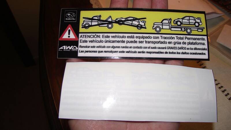

mikraul Publicado 11 de Noviembre del 2013 Denunciar Publicado 11 de Noviembre del 2013 Y en caso de que se lo lleve la grúa municipal, es malo si se lo lleva remolcado y un eje en el suelo??? desde la Luna Sí que es malo para la transmisión, por lo que deben ponerle carros debajo de las ruedas para remolcarlo.Yo se por conocidos que algunos impresa awd llevan esta pegatinaEstaría bien algo para los nuestros, un saludo desde la Luna Responder
Alexgti Publicado 12 de Noviembre del 2013 Denunciar Publicado 12 de Noviembre del 2013 Está bien esa pegatina... Pedido conjunto de pegatinas con un Audi en la grúa... Jejeje.. Responder
mikraul Publicado 12 de Noviembre del 2013 Denunciar Publicado 12 de Noviembre del 2013 Está bien esa pegatina... Pedido conjunto de pegatinas con un Audi en la grúa... Jejeje.. Tu ríete pero desde que vi esa pegata...ahora le tengo más miedo a la grúa que antes desde la Luna Responder
elgrajo Publicado 12 de Noviembre del 2013 Denunciar Publicado 12 de Noviembre del 2013 La verdad que para la ITV deberian poner rodillos, pero como es tan poco tiempo no deberia pasar nada... El remolcado es otra cosa, hay si que tienen que usar carros para llevarlo. En Barcelona la grua municipal siempre utiliza carros para llevarse los coches mal aparcados, ya que mucha gente deja la velocidad metida y el freno de mano puesto (yo entre ellos). Un saludo. Responder
GoNzCiD Publicado 12 de Noviembre del 2013 Denunciar Publicado 12 de Noviembre del 2013 Yo creo que los audis no llevan esa pegatina porque los diferenciales no son exactamente iguales. No estoy diciendo que sea bueno remolcarle, pero en cuanto a la ITV, creo que el torsen de audi puede pasarse sin problemas, es poco tiempo y baja velocidad. No obstante yo se lo digo al tipo y me pone un carro con ruedas en el otro eje. También me han dicho que si el diferencial está siempre bloqueado al girar un eje, el trasero intentaría girar, que se supone que es lo malo porque está trabajando al 100% y no es que por hacerlo se joda sistematicamente es que estás haciendo uso abusivo y con el tiempo puede cascar. Yo he girado una rueda delantera con las 4 ruedas en alto en mi S4 y en un EVO y el comportamiento no es exactamente el mismo... con el motor parado y ninguna marcha engranada en ambos casos. Se ha hablado mucho del tema y a mi tampoco me queda 100% claro. salu2 Responder
mikraul Publicado 12 de Noviembre del 2013 Denunciar Publicado 12 de Noviembre del 2013 Yo creo que los audis no llevan esa pegatina porque los diferenciales no son exactamente iguales. No estoy diciendo que sea bueno remolcarle, pero en cuanto a la ITV, creo que el torsen de audi puede pasarse sin problemas, es poco tiempo y baja velocidad. No obstante yo se lo digo al tipo y me pone un carro con ruedas en el otro eje. También me han dicho que si el diferencial está siempre bloqueado al girar un eje, el trasero intentaría girar, que se supone que es lo malo porque está trabajando al 100% y no es que por hacerlo se joda sistematicamente es que estás haciendo uso abusivo y con el tiempo puede cascar. Yo he girado una rueda delantera con las 4 ruedas en alto en mi S4 y en un EVO y el comportamiento no es exactamente el mismo... con el motor parado y ninguna marcha engranada en ambos casos. Se ha hablado mucho del tema y a mi tampoco me queda 100% claro. salu2 esto me lía mas... desde la Luna Responder
