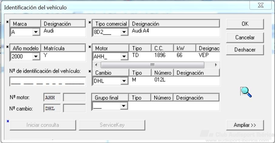

sata Publicado 14 de Noviembre del 2013 Denunciar Publicado 14 de Noviembre del 2013 También hubo restyling de 90cv, y si no tiene ESP no es el 115cv, mira haber si el reloj del cuadro es digital o analógico, si es analógico no es el 115 Si señor. Estaba en un error. Los codigos motor son AHU y AHH. El 1.9TDI 90CV se vendió en el primer restyling, pero en el segundo ya no, la gama era 1.9TDI 110 a los pocos meses sustituido por el 115 además del 2.5TDI 150. Tengo ambos catálogos delante. Saludos! Lo he mirado en el ELSA y da la opción,........ pero si no sale en catálogo,..... supongo que en España no se comercializó. Un saludo,Aker. Responder
Aker Publicado 14 de Noviembre del 2013 Denunciar Publicado 14 de Noviembre del 2013 También hubo restyling de 90cv, y si no tiene ESP no es el 115cv, mira haber si el reloj del cuadro es digital o analógico, si es analógico no es el 115 Si señor. Estaba en un error. Los codigos motor son AHU y AHH. El 1.9TDI 90CV se vendió en el primer restyling, pero en el segundo ya no, la gama era 1.9TDI 110 a los pocos meses sustituido por el 115 además del 2.5TDI 150. Tengo ambos catálogos delante. Saludos! Lo he mirado en el ELSA y da la opción,........ KW.JPG pero si no sale en catálogo,..... supongo que en España no se comercializó. Un saludo,Aker. Es que a España hay versiones que no llegaron nunca, en el B6 1.9TDI 100CV no se llegó a vender y en Alemania hay muchos, asi que con el B5 1.9TDI 90CV pasaría igual, fijo que se estuvo vendiendo con el utlimo restyling en el extranjero. Hace poco me día una vuelta por mobile.de vaya locura es eso!!!!! Y allí se vendió el A6 C4 1.9TDI 90CV!!! Y a España solo llegaron el 2.5TDI 115 y 140CV. Saludos!!! Responder
