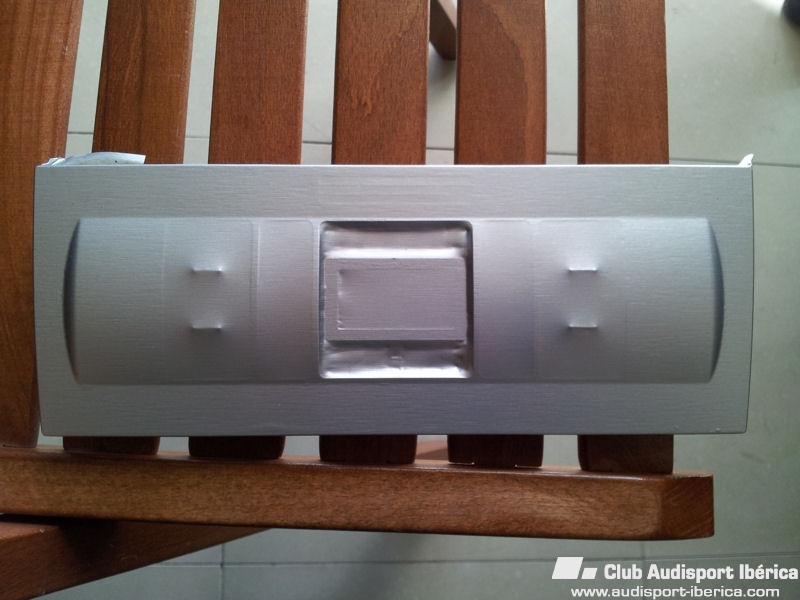

Caniho Publicado 12 de Noviembre del 2013 Denunciar Publicado 12 de Noviembre del 2013 Buenas,quería preguntaros algo a ver si alguien puede ayudarme,resulta que estoy poniéndole vinilo 3m aluminio cepillado a toda la consola central del coche,hoy he ido a meterle mano al clima y lo primero que me encontrado son unos tornillo de tor muy chicos,pero una vez quitado todos y el panel del circuito me encontrado con que los botones no se desmontan para adentro,se desmontan para afuera y no encuentro forma de quitarlos,ando quitandole la piel esa que trae para que pegue bien el vinilo y con los botones es complicado,aparte que habría que limpiar también el hueco de estos,¿alguno los ha desmontado? si es así a ver si puede explicarme como,gracias. Un saludo. Responder

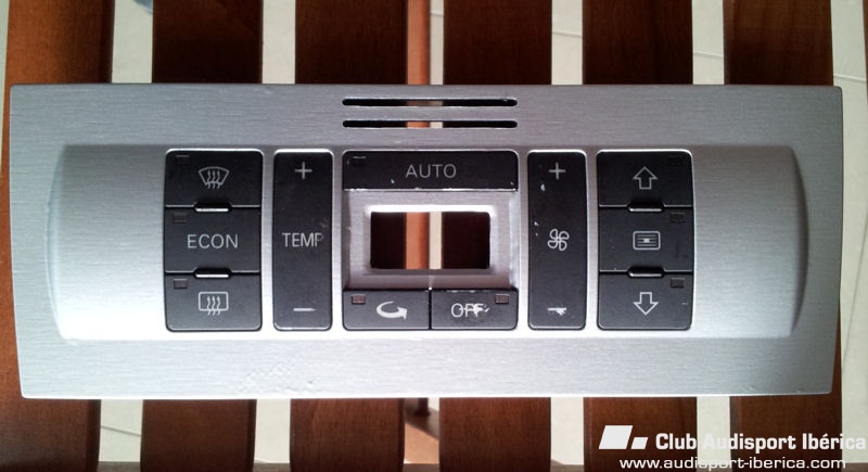

Caniho Publicado 13 de Noviembre del 2013 Autor Denunciar Publicado 13 de Noviembre del 2013 Al final he ido a hacerlo con un amigo que es un manitas,hemos podido quitar los botones por unas pestañas que tienen sin dañarlos,y este ha sido el resultado por ahora,cuando lo monte en el coche haré otras fotos. Un saludo. Responder
bala Publicado 13 de Noviembre del 2013 Denunciar Publicado 13 de Noviembre del 2013 muy chulo!!! Responder
Atres 8LR Publicado 13 de Noviembre del 2013 Denunciar Publicado 13 de Noviembre del 2013 Mola! Yo tengo el mismo vinilo pero en negro. Comentarte un par de cosas: - En una de las pruebas, los botones me rozaban con el vinilo y se quedaban presionados los del símbolo +. - De los 3 huecos centrales/superiores, sólo has dejado libre el de arriba y el de abajo. Piensa que en el medio es justo donde encaja un sensor, por lo que sería interesante que comprobaras que no afecta V's Responder
Caniho Publicado 14 de Noviembre del 2013 Autor Denunciar Publicado 14 de Noviembre del 2013 (editado) Lo del sensor no me dado cuenta,se que lleva un ventilador que hace pasar por ahi el aire y me imagino que es para detectar la temperatura interior del coche para acelerar o parar el ventilador,lo he dejado así porque abrirlo es complicado por lo fino que queda el vinilo,por ahora lo dejare y si me da problemas lo abriré,que estará mejor pegado cuando lleve un tiempo montado. Sobre los botones,acoplando bien las esquinas que es lo mas problemático y dejando lo justo no fallan,a mi me van bien todos,mi amigo lo corto con un cuter con una hoja de bisturí montada y perfecto,es lo mejor para cortar este tipo de vinilo. Por cierto,si no quieres complicarte mucho con los botones del clima,tienes esto: http://cgi.ebay.es/ws/eBayISAPI.dll?ViewItem&item=190939014017 Un saludo. Editado 14 de Noviembre del 2013 por Caniho Responder
Atres 8LR Publicado 14 de Noviembre del 2013 Denunciar Publicado 14 de Noviembre del 2013 Gracias compañero, si no quedo satisfecho tengo en mente estos: http://www.ebay.es/itm/Audi-A2-A3-8L-1999-2005-Klimabedienteil-Tasten-Restaurations-Komplett-Set-/331024338672?pt=DE_Autoteile&hash=item4d12968ef0 Si tienes fotos del proceso de corte en los huecos de los botones, sería de ayuda V's Responder
Caniho Publicado 14 de Noviembre del 2013 Autor Denunciar Publicado 14 de Noviembre del 2013 No tengo,pero si puedo cuando vaya a lo de mi amigo le hago foto a lo que hemos usado,nosotros le hemos aplicado calor con una pistola decapante profesional a bajo/medio nivel y un cuter con una hoja de bisturí,cuando este por allí le hago unas fotos y te lo enseño todo. Un saludo. Responder
