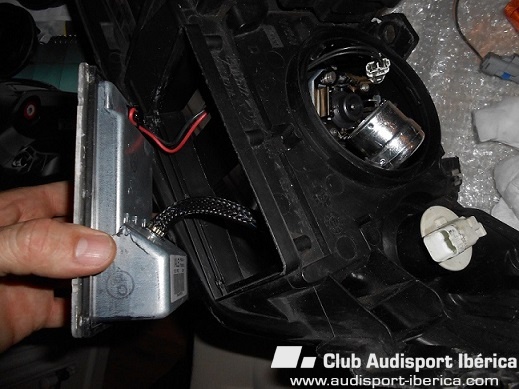

goll1974 Publicado 18 de Noviembre del 2013 Denunciar Publicado 18 de Noviembre del 2013 Buenas, Hace poco encontré un brico para montar lo balastros y bombillas D2S originales. Esto es lo que voy a montar en estos días. http://www.autorepairmanuals.ws/f244/audi-a4-s4-hid-retrofit-8481/ Yo compré en EBAY UK dos faros de un Renault laguna II y le quité todo el equipo de xenon para ponerlo en mi B5. Adjunto foto. Responder

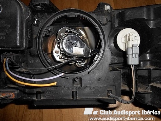

goll1974 Publicado 18 de Noviembre del 2013 Denunciar Publicado 18 de Noviembre del 2013 Adjunto. Responder

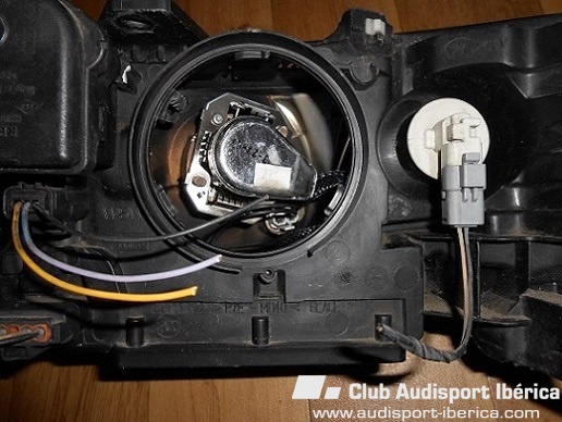

goll1974 Publicado 18 de Noviembre del 2013 Denunciar Publicado 18 de Noviembre del 2013 Otra Responder
