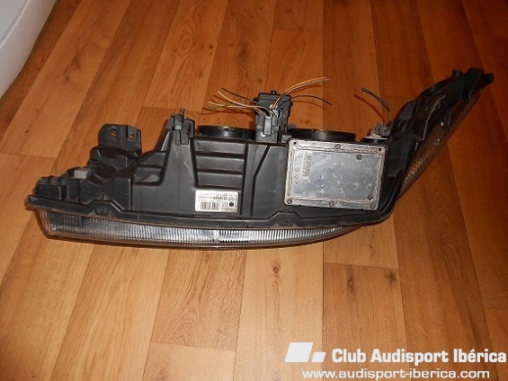

goll1974 Publicado 18 de Noviembre del 2013 Denunciar Publicado 18 de Noviembre del 2013 Otra más. Cualquier duda, preguntar. Saludos. Responder
goll1974 Publicado 18 de Noviembre del 2013 Denunciar Publicado 18 de Noviembre del 2013 Le quitaste lo que es la lupa y eso todo no? Yo tengo un faro Bixenon de un Cmax,estoy a la espera de conseguir el otro y cambiar todo de una vez,llevo 3 años con el guardado,jaja. Un saludo! Si, Mira en Ebay UK. Busca : Citroen C5, Renault laguna y añade: xenon headlight ó xenon ballast Por ejemplo, mira este enlace que vende el faro completo incluido bombilla y balastro : http://www.ebay.co.uk/itm/RENAULT-LAGUNA-2001-XENON-HEADLIGHT-UNIT-INCLUDING-BALLAST-N-S-PASSENGERS-SIDE-/221319218496?pt=UK_CarsParts_Vehicles_CarParts_SM&hash=item3387a74540 Saludos. Responder

goll1974 Publicado 19 de Noviembre del 2013 Denunciar Publicado 19 de Noviembre del 2013 Buenos días, Pero entonces ¿el tamaño de todos los balastros es el mismo? porque yo llevo ahí el del kit que le puse en su día, pero claro, es un poco más pequeño y le tuve que hacer una tapa que viniera bien a los agujeros que lleva el faro para taparlo todo. Si todos son igual de grandes, a buscar balastros por el amigo Ebay toca. Gracias goll1974 por la aportación. Un saludo. A ver, yo hablo de los balastros originales "VALEO" que usa Audi, renault, alfa, citroen, etc. Yo queria poner equipo original pero que lo llevan varias marcas porque el balastro va atornillado con 6 tornillos en el hueco inferior del faro y queda "PERFECTO". Adjunto foto para que veais. Responder

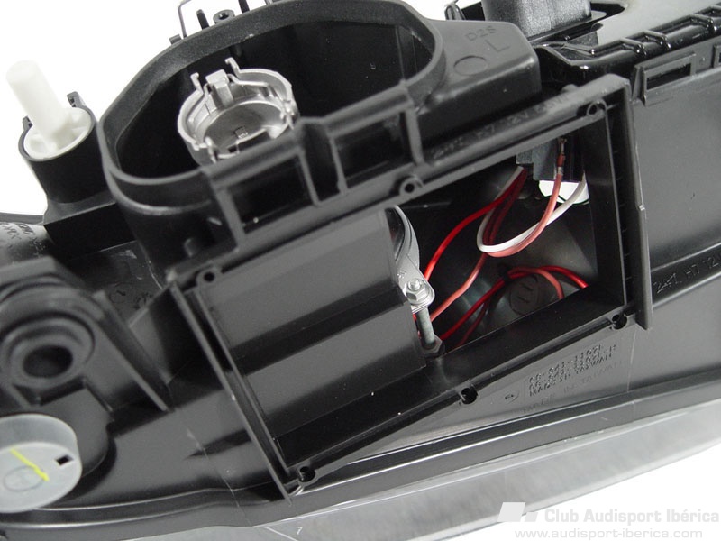

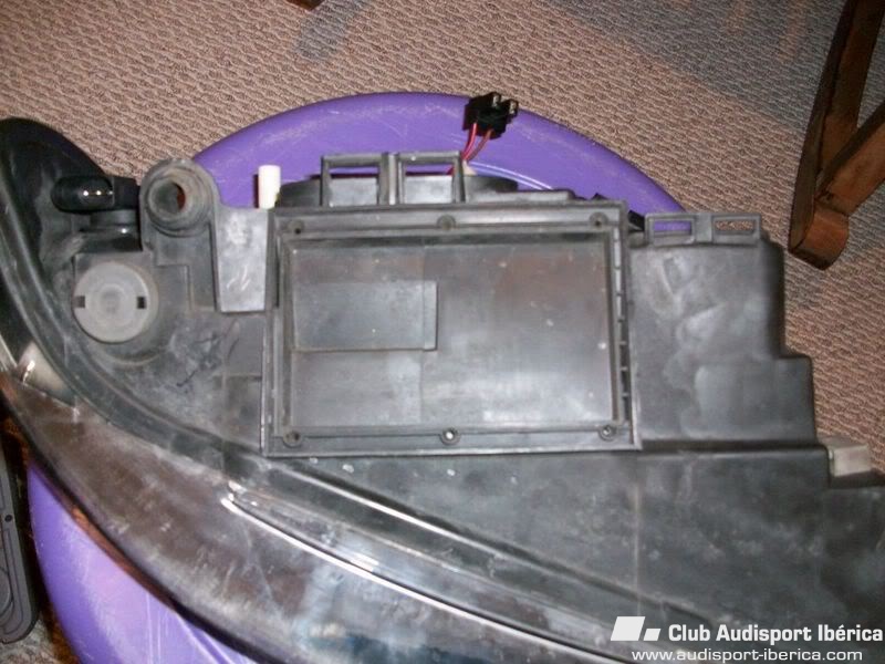

goll1974 Publicado 19 de Noviembre del 2013 Denunciar Publicado 19 de Noviembre del 2013 En la foto anterior, el faro es de origen SIN xenon de serie, o sea sin el hueco preparado para el balastro (en mi caso, yo se lo he hecho con una dremel). Ahora adjunto la foto del faro original CON xenon de serie (Con su hueco hecho de fabrica). Responder

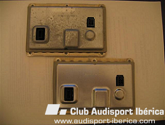

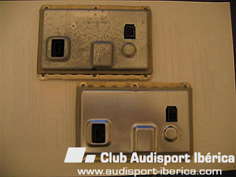

goll1974 Publicado 19 de Noviembre del 2013 Denunciar Publicado 19 de Noviembre del 2013 Y las dos proximas fotos, son los 2 balastros que ajustan perfectamente en ese hueco. Este es el del A4 B5 original. Responder
goll1974 Publicado 19 de Noviembre del 2013 Denunciar Publicado 19 de Noviembre del 2013 Y esta es la del A4 B6 que tambien vale en el B5. Responder
zeimon Publicado 19 de Noviembre del 2013 Denunciar Publicado 19 de Noviembre del 2013 Efectivamente los balastros que pones Goll son los originales. Son los Valeo con la referencia 8D0907391A y son de 6 pines el del B6 me suena que es de 12 y son los valeo LAD5GL Responder
goll1974 Publicado 19 de Noviembre del 2013 Denunciar Publicado 19 de Noviembre del 2013 Efectivamente los balastros que pones Goll son los originales. Son los Valeo con la referencia 8D0907391A y son de 6 pines el del B6 me suena que es de 12 y son los valeo LAD5GL Si no me equivoco es: B5 : 6 pin B6 : 4 pin Pero si ves en el brico que adjunte ayer, usa el balastro del B6 en un B5 porque da igual. Saludos. Responder
goll1974 Publicado 19 de Noviembre del 2013 Denunciar Publicado 19 de Noviembre del 2013 Creo que el de 12 pin se monta en otros coches, creo que algun porsche.. Responder

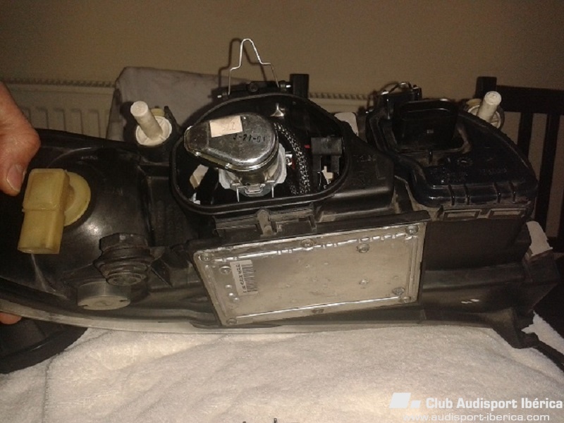

goll1974 Publicado 24 de Noviembre del 2013 Denunciar Publicado 24 de Noviembre del 2013 Asi ha quedado en mi B5. Responder
