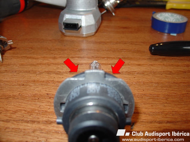

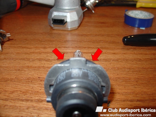

goll1974 Publicado 28 de Noviembre del 2013 Denunciar Publicado 28 de Noviembre del 2013 Las flechas señalan donde habría que cortar el plástico negro en la bombilla D2R. Adjunto foto. De todas formas, entrar en el enlace que os he pasado y explica en imágenes el proceso de adaptación. Saludos. Responder

AdriA4TDI Publicado 2 de Diciembre del 2013 Denunciar Publicado 2 de Diciembre del 2013 Ya están hechos los adaptadores,quedaron tal que ASI Como veis me pasé un poco limando la bombilla D2R,no hacia falta comerle tanto,como pone goll1974 en la ultima foto con limar ese poco ya está. Los hice con una CNC,que será lo mismo que usó el que trabaja en la matriceria que dice jesus20329.Primero se hace el dibujo en el Autocad,se pasa por otro programa y ya para la máquina.Le tube que limar un poco por el interior donde van los dos pivotes eses,que la fresa no lo daba hecho todo,pero un casi nada. Para hacerlo en casa quizas primero haria un agujero lo más grande posible y con una fresa de estas cónicas tipicas rosas o grises ir haciendo el agujero del tamaño correcto.Y a partir de ahí hacer el exterior,con la tijera de chapa o dremel,lo importante es más bien lo de dentro,yo lo dejé que entre la bombilla rozando,justita para que no tenga margen a moverse. Otra opción por lo que veo poniendo las chapas en la bombilla H7,es que si se corta la bombilla por aqui Queda una chapa practicamente igual Un saludo!! Responder

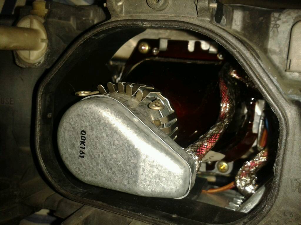

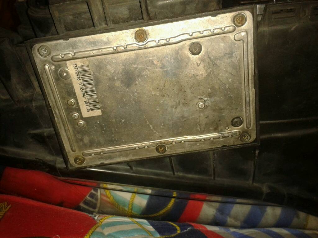

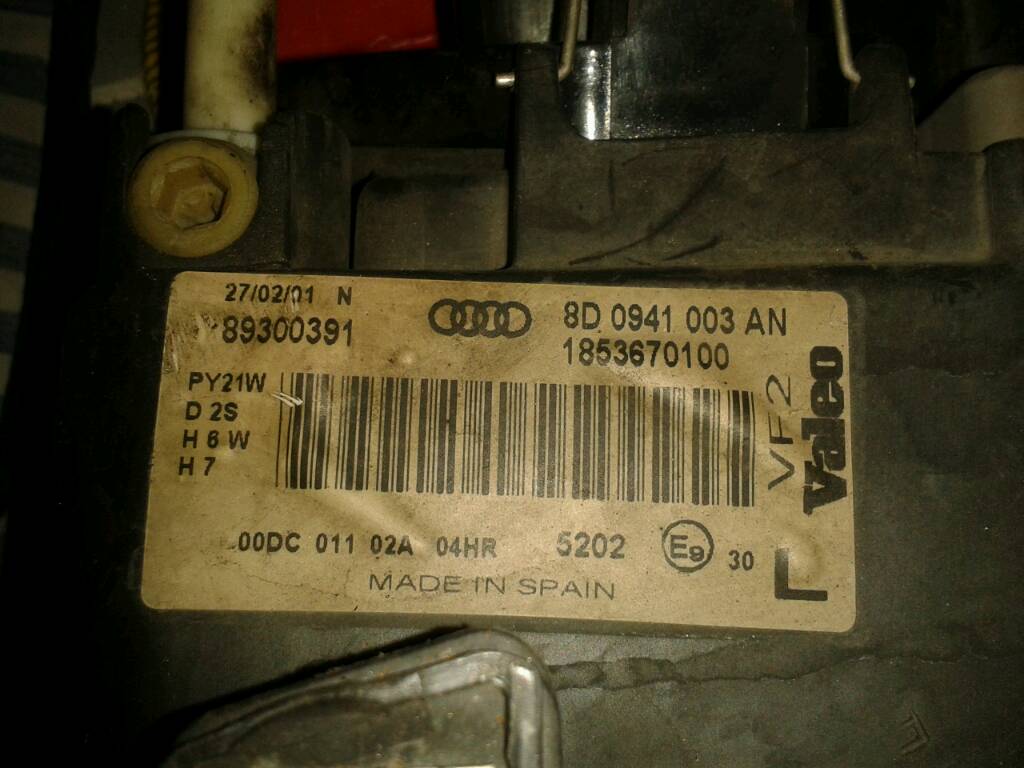

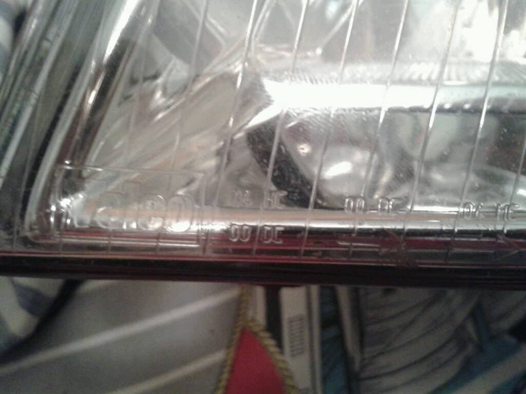

zeimon Publicado 2 de Diciembre del 2013 Denunciar Publicado 2 de Diciembre del 2013 Te ha quedado de lujo. Aquí pongo unas fotos de los faros, referencias y balastros de unos oem d2s Enviado desde mi GT-S5839i usando Tapatalk 2 Responder
zeimon Publicado 2 de Diciembre del 2013 Denunciar Publicado 2 de Diciembre del 2013 Enviado desde mi GT-S5839i usando Tapatalk 2 Responder
