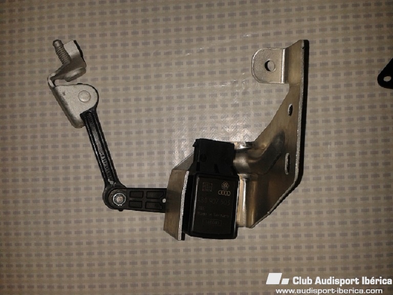

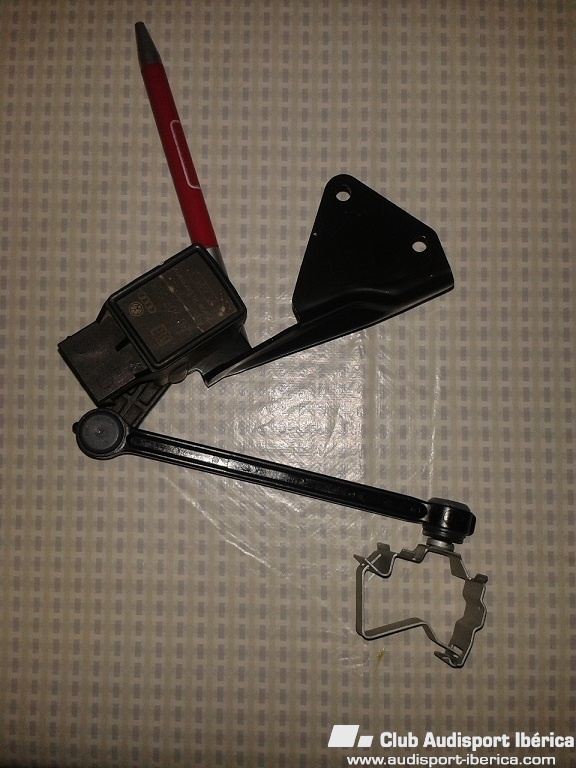

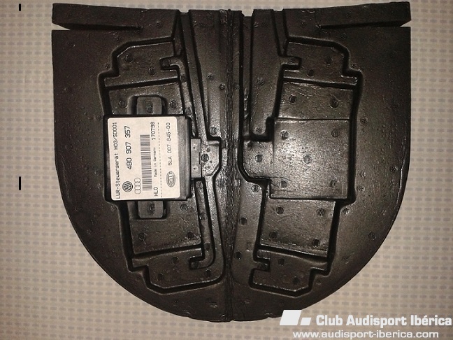

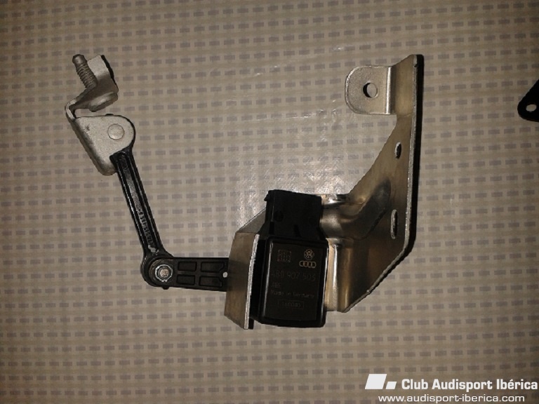

goll1974 Publicado 24 de Mayo del 2014 Denunciar Publicado 24 de Mayo del 2014 Buenas, Ya por último, instalación de instalación de regulación de altura automáticos completada. El vehículo ya va legal. 1) Comentar que compré el cableado a KUFATEC England y descontento, la verdad; -El cableado me llegó 2 semanas tarde y poniendo excusas (anunciando un envío en 24H). -Los numeros de los cables de las luces en el manual de instrucciones eran incorrectos; gracias al Brico de CarlosA4B5 y el Elsawin lo averigué. -Artículo caro. Podía haber comprado un cableado interior completo de segunda mano que se venden en Ebay Alemania y más económico (Al fin y al cabo, son cables y sino están dañados, son para toda la vida). 2) Los soportes y la tornillería me salió por unos 100€ en Audi. Adjunto fotos ya montado. 3) Los sensores trasero y delantero los compré en Ebay Alemania de segunda mano por unos 60€. Bueno en definitivo, a lo hecho pecho. Escribo esto por si mi experiencia le sirve a alguien que quiera hacerlo y le sea más económico. Adjunto algunas fotos. Responder
goll1974 Publicado 24 de Mayo del 2014 Denunciar Publicado 24 de Mayo del 2014 Conjunto sensor delantero. Responder
goll1974 Publicado 24 de Mayo del 2014 Denunciar Publicado 24 de Mayo del 2014 Conjunto sensor trasero. Responder
