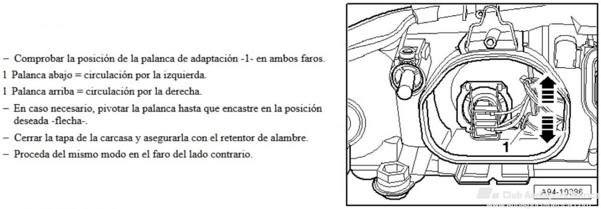

goll1974 Publicado 14 de Agosto del 2014 Denunciar Publicado 14 de Agosto del 2014 Enhorabuena goll!! Ya me parecia raro tanta historia con el xenon sabiendo la permisividad de las inspecciones en UK'........pero no recordaba tu viaje anual a la península para pasar ITV y disfrutar del verano hispano..... Un saludo y disfruta de las vacaciones.[emoji12] Enviado con Tapatalk Gracias Sata. La verdad es que estoy disfrutando . Ya que hablas de las ITV's (Alli se llama MOT's) en UK, te explico, allí no existen estaciones de inspección propiamente dichas sino que el gobierno autoriza a talleres mecánicos a hacerlas (por supuesto, después de haber comprobado que son competentes para ello). El gobierno confía en ellos hasta que se demuestre lo contrario; yo veo mucha seriedad en esto y se da por hecho de que la ley se cumple. Es otra cultura. Bueno pues dicho esto, al lado de mi casa tengo un colega que tiene un taller y hace MOT´s, fui a verle para que me mirara la altura de los faros para que aquí en España estuviera todo correcto antes de la ITV y me dijo que la instalación de Xenon está correcta excepto que el faro derecho hay que suprimirle el haz de luz que hace el angulo; en los faros restyling hay un interruptor al lado dentro de la lente para cambiar esto y poder circular por la izquierda suprimiendo este angulo. A ver si encuentro una foto de lo que quiero decir y la adjunto para que lo veáis. El resto me dijo que confiaba en lo que yo le decía, osea que está todo correcto. Aquí directamente no se fían, que también lo entiendo. Saludos. Responder
sata Publicado 14 de Agosto del 2014 Denunciar Publicado 14 de Agosto del 2014 Desconocía lo de las MOT's El tema de la pestaña lo tenia leído en el ELSAWIN y no esta mal para evitar el viejo sistema de poner un adhesivo en el cristal del faro. No lo llegue a buscar en el faro ya que nunca creo que llegue a tener la necesidad de usarlo pero no esta de mas saber su ubicación. Enviado con Tapatalk Responder
sata Publicado 14 de Agosto del 2014 Denunciar Publicado 14 de Agosto del 2014 Me picaba la curiosidad, y lo he buscado: Responder
GoNzCiD Publicado 14 de Agosto del 2014 Denunciar Publicado 14 de Agosto del 2014 Si si... creo que puse alguna foto en su dia, en unos faros originales valeo que vendí a un compañero que creo que ya no se pasa por aquí... lo que corta el haz de luz es una chapa con una forma de 'z', lo que hace es girar la 'z' y de este modo sube el haz de luz a la derecha o a la izquierda... salu2 Responder
goll1974 Publicado 15 de Agosto del 2014 Denunciar Publicado 15 de Agosto del 2014 Me picaba la curiosidad, y lo he buscado: faro.JPG Exactamente lo que quería decir. Gracias por ahorrarme el trabajo de buscarlo. Responder
