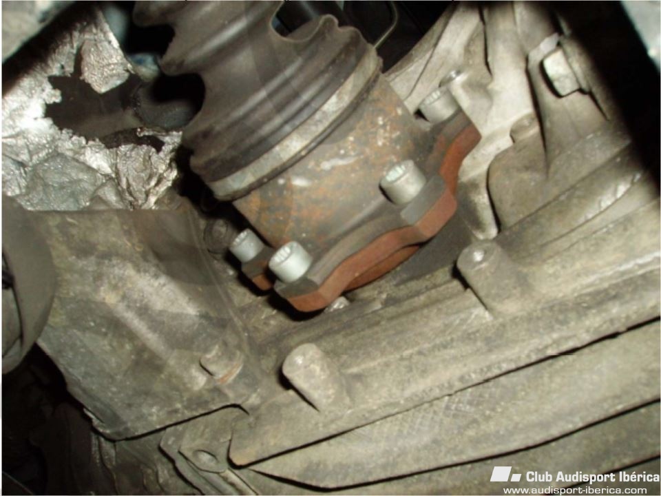

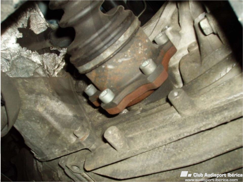

sata Publicado 13 de Noviembre del 2013 Denunciar Publicado 13 de Noviembre del 2013 Si te refieres a la punta del palier (homocinetica),..... SI que hay brico. Si te refieres al palier entero,....sigues el brico para la homocinetica y una vez lo tienes separado de la mangueta, con retirar los tornillos que lo unen al cambio ya lo tienes fuera. Si te refieres a la homocinetica interior, NO hay brico. Saludos. Responder

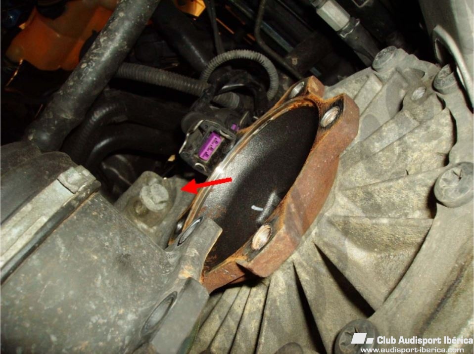

Tazrider Publicado 14 de Noviembre del 2013 Autor Denunciar Publicado 14 de Noviembre del 2013 ok gracias por las respuestas... Me ha dicho un colega que al soltar los tornillos se me saldria liquido del cambio( valvulina) es eso correcto? Tambien queria saber si veis mal montar el palier de desguace... Y por supuesto que hare brico... Responder
sata Publicado 14 de Noviembre del 2013 Denunciar Publicado 14 de Noviembre del 2013 Tu amigo esta equivocado. S2 Send by tapatalk 2 Responder

GoNzCiD Publicado 14 de Noviembre del 2013 Denunciar Publicado 14 de Noviembre del 2013 ummm y como se yo si es omocinetica solo o si tambien es palier? A ver.... esto es un palier Entonces, tienes 3 opciones, romper la homocinetica exterior (lo típico), romper la interior o romper el palier (cosa rara). Si rompes cualquiera de las homocineticas, si las cambias por una nueva sabes que está nueva. Si se rompiese el palier no te queda otra que cambiarlo... salu2 Responder

sata Publicado 14 de Noviembre del 2013 Denunciar Publicado 14 de Noviembre del 2013 Lo más normal es que se haya dañado la punta (homocinetica) y que seguramente será lo que te hace ruido. Respecto a el consejo de tu amigo: (La flecha roja es de otra guerra) Un saludo. Responder
