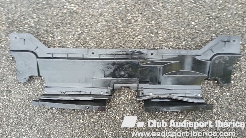

Citroen 8 Publicado 17 de Noviembre del 2013 Autor Denunciar Publicado 17 de Noviembre del 2013 por cierto : el interior del maletero venia semidesmontado.He encontrado una pieza sin montar y la verdad es que no soy capaz de encajaral en ningun sitio.adjunto una foto a ver si a alguien le suena donde va. Gracias Responder

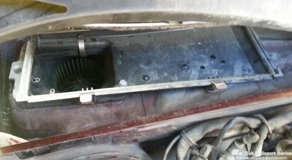

Citroen 8 Publicado 19 de Diciembre del 2013 Autor Denunciar Publicado 19 de Diciembre del 2013 Pongo foto del soporte del filtrodel habitaculo que parece que le falta una tapa.Lo digo porque todas las tapas que he visto por ahi de otros coupes ,incluso de S2 son tirando a cuadradas y mas pequeñas. ¿Alguien me podría asesorar Responder
valenciaga Publicado 19 de Diciembre del 2013 Denunciar Publicado 19 de Diciembre del 2013 Parece que no te falta nada, solo el filtro del polen que va posado encima de eso. http://www.audisport-iberica.com/foro/topic/261745-presentacion-audi-coupe-23e/page-6 http://www.audisport-iberica.com/foro/topic/94712-brico-cambio-filtro-habitaculo/ de todas maneras puedes cambiar el plastico y poner el viejo, que es mas pequeño y solo trae una rejilla de plastico para que no entre m****. Yo tenia el viejo pequeño de la rejilla y cuando puse el clima puse en nuevo asi como el tuyo con el filtro. Responder
stone80 Publicado 19 de Diciembre del 2013 Denunciar Publicado 19 de Diciembre del 2013 Filtro Polen DELPHI TSP0325097 Responder
