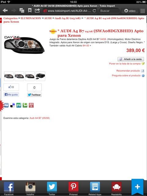

He visto estos faros, ¿imagino que serán para bi xenon? Porque si llevan d1s en cortas y largas, darían error por el consumo en largas para un coche con xenon sólo en cortas de casa.
¿Alguien en este foro los ha montado?
Estoy mirando opciones para montar el frontal del b7:
1. Montar xenon b7 original: sería conectar a mi b6 con xenon un conector de 10 a 10 pin. Vamos, sin modificar nada.
2. Montar bixenon b7: necesitaría adaptar de 10 a 14 pines y puentear la luz de día para entenderse con el xenon de largas y así no dar error de consumo. O para hacerlo bien, cambiar una centralita, cablear y pasar VAG-COM. No tienen que ser con luz adaptativa en curvas porque si no, no serían compatibles con el b6, habría que cambiar también centralitas.
Porque unos faros tipo dayline o angel eyes b7 con kit xenon ¿no se podrían montar no? Me refiero a que aunque integren motor de regulación, estos se mueven con la regulación de halógenos desde el interior, ¿pero no con la automática de xenon no?
Lo digo porque como para montar faros de xenon en a4 b6 con halógenos, había que sustituir un motor por otro, imagino que sería porque no se controlan igual.
Vamos que creo que la opción más práctica para faros b7 en un b6 con xenon, es montar unos b7 de xenon y conectarlos tal cual.
