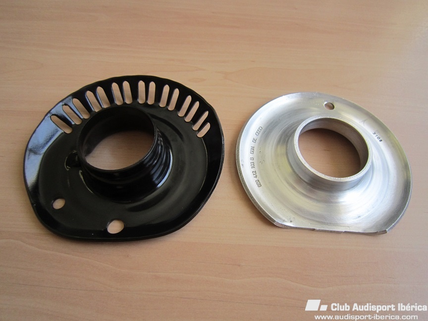

Pues tras mirar varios temas en este foro, todavía no me ha quedado claro que es realmente lo que le llaman copela, y ahora que tengo una s-line para montar a mi coche, quería aprovechar y que me digais realmente, si la pieza que hay que cambiar es la que os pongo a continuación y si poniendo ahí la del b5 me bajaría en torno al cm que se comentan en otros post. Gracias!!

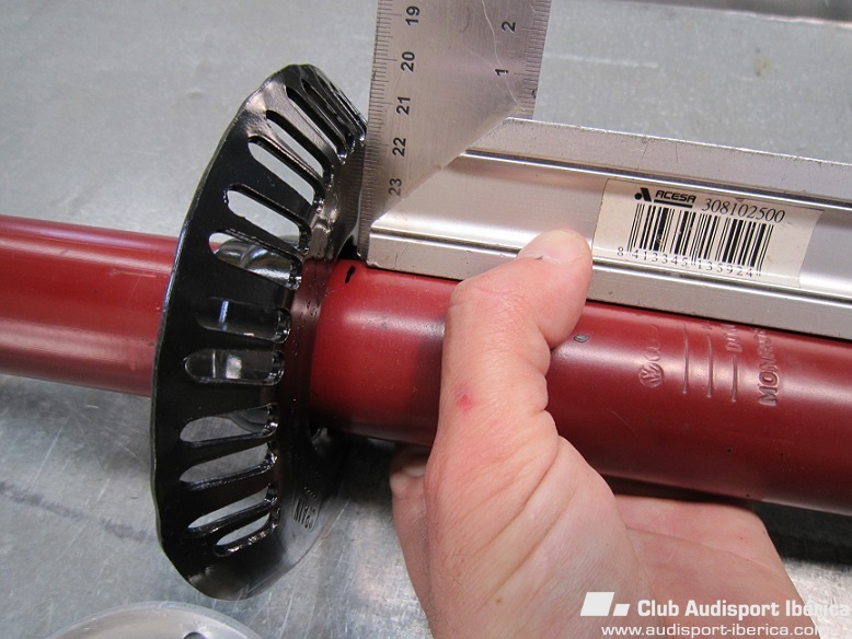

joer, q bien explicado tio!! muchas gracias!! por cierto, tus llantas me encantan y yo las quiero iguales pero en 18 y color antracita. Con gente así da gusto!! y las copelas muy buen precio, para ganar ese centimetro y medio está genial!!
Muchas gracias por la explicación Peixet. Yo pensaba que lo que se cambiaba era en la parte superior del muelle, y viendo el precio y los resultados que tiene no es mala inversión.. Por cierto Peixet tienes el coche precioso.. :drooling:
