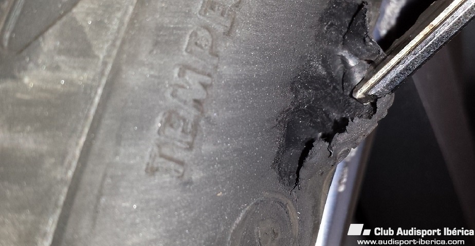

Acueint7 Publicado 15 de Noviembre del 2013 Denunciar Publicado 15 de Noviembre del 2013 Hoy he dado un bordillazo y se me ha dañado la llanta y el neumático, el coche solo tiene 3 meses Cambiariáis el neumático en este estado ? Los neumáticos son unos Potenza S001 de 17 pulgadas, es muy caro cambiarlos ? Gracias! Responder

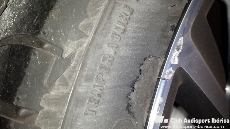

CorradoS3 Publicado 15 de Noviembre del 2013 Denunciar Publicado 15 de Noviembre del 2013 De verdad tienes dudas? Pon una foto de un poco mas lejos a ver... Responder
RicardoA3 Publicado 15 de Noviembre del 2013 Denunciar Publicado 15 de Noviembre del 2013 Toca cambio, no hay otra. :shocked: Responder
Acueint7 Publicado 15 de Noviembre del 2013 Autor Denunciar Publicado 15 de Noviembre del 2013 Dejo otra imagen Gracias compañeros! Responder
Dersu Uzala Publicado 16 de Noviembre del 2013 Denunciar Publicado 16 de Noviembre del 2013 (editado) Cámbialo sin dudarlo y si el neumático estaba a medio uso, cambia los dos del mismo eje, al menos es lo que yo haría. Edito porque acabo de pensar que si tienes el coche a todo riesgo, quizá el seguro cubra parte del neumático, pues en realidad se trata de un accidente. Tenlo en cuenta. Editado 16 de Noviembre del 2013 por Dersu Uzala Responder
larriss Publicado 16 de Noviembre del 2013 Denunciar Publicado 16 de Noviembre del 2013 Lo mejor es que preguntes en un taller de ruedas, ellos te dirán si es peligroso o no, hay sitios que arreglan esas rajas siempre y cuando no afecte a la integridad del neumático. Responder
PELON6 Publicado 17 de Noviembre del 2013 Denunciar Publicado 17 de Noviembre del 2013 Ese neumatico hay que cambiarlo, no se como hay dudas al respecto. El riesgo es de reventon!! Da un parte al seguro, te cambiaran/arreglaran la llanta y te pagaran parte del neumático. saludos. Responder
Ivan Aquattro Publicado 17 de Noviembre del 2013 Denunciar Publicado 17 de Noviembre del 2013 (editado) Yo sin duda lo cambiaria o mas bien cambiaria los dos neumaticos del mismo eje, que es lo recomendable. Ten en cuenta que los neumaticos, es sin duda, la parte mas importante del coche, porque es la que esta en contacto con la carretera. No merece la pena arriesgarse. Y de paso hay que mirar esa llanta, porque es posible que del golpe esta desequilibrada. Editado 17 de Noviembre del 2013 por Ivan Aquattro Responder
electrotelco Publicado 17 de Noviembre del 2013 Denunciar Publicado 17 de Noviembre del 2013 Con ese pellizco, has dañado el flanco, a penas que el neumatico se caliente, tienes muchas posibilidades de sufrir un reventón... en ciudad te llevas el susto, en carretera la torta.... A mi me salió un huevo (ni llegó a pellizcar la goma) y tuve la suerte que me reventó aparcando a mi destino en un viaje .... Cambia neumático sin dudarlo un instante Responder
KUTTY Publicado 17 de Noviembre del 2013 Denunciar Publicado 17 de Noviembre del 2013 A mi me reventó un huevo estando aparcado el coche en un centro comercial. Llegué a ese parking conduciendo a 120. Yo me lo tomé como un aviso. No te la juegues y cambia ese neumatico... Responder
santocas Publicado 17 de Noviembre del 2013 Denunciar Publicado 17 de Noviembre del 2013 Yo llevo algo parecido, y me comentaron en el taller que si no llegas a las lonas interiores no pasaría nada, no se que decirte...... Responder
CorradoS3 Publicado 18 de Noviembre del 2013 Denunciar Publicado 18 de Noviembre del 2013 (editado) Con ese pellizco, has dañado el flanco, a penas que el neumatico se caliente, tienes muchas posibilidades de sufrir un reventón...+1 Ademas de cambiar el neumático, arregla la llanta o por lo menos equilibralá. El seguro te pagará un tanto % según los kms. Un saludo. Editado 18 de Noviembre del 2013 por CorradoS3 Responder
Davidf Publicado 19 de Noviembre del 2013 Denunciar Publicado 19 de Noviembre del 2013 yo la arreglaría,por 120 euros no me juego el tener un accidente.. Responder
EDR47 Publicado 21 de Noviembre del 2013 Denunciar Publicado 21 de Noviembre del 2013 Inevitable: cambio. Cuando se toma una curva el flanco del neumático trabaja en su máxima capacidad, con esa "herida" en el flanco su desempeño no será el óptimo y existe una posibilidad que se reviente por el esfuerzo. Con la seguridad no se juega. slds Responder
Necolove Publicado 21 de Noviembre del 2013 Denunciar Publicado 21 de Noviembre del 2013 (editado) Mira que normalmente soy pro-neumáticos en perfecto estado, pero yo ahí más que un bordillazo veo un raspon, los daños en la llanta son leves, y el neumático simplemente tiene la goma pelada, pero no se ven daños en el tejido del flanco (parece poco profundo). La decisión es solo tuya, por supuesto neumáticos nuevos siempre será mejor. No lo comparéis con huevos, porque no tiene nada que ver, un huevo es justamente todo lo contrario; el flanco esta dañado y lo único que contiene el aire es la goma exterior, la cual no está para eso, así que en cualquier momento revienta y adiós. Los huevos, por pequeños que sean, implican cambio ineludible de neumático, aunque sea nuevo. Editado 21 de Noviembre del 2013 por Necolove Responder
