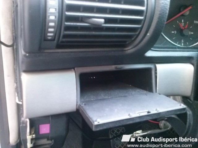

mikela4 Publicado 16 de Noviembre del 2013 Denunciar Publicado 16 de Noviembre del 2013 No pretendo que esto sea un brico, es hacer algo cuando te aburres ! Hace tiempo que tenia la idea, de hecho, pienso en hacer esto desde el dia que le he colocado los 4 botones suplementarios en la consola central, botones que solo hacen de bonito...y de repuesto por si a caso! Se trata de la cajita portaobjetos que muchos la tienen a derecha del boton de luces de averia : Responder

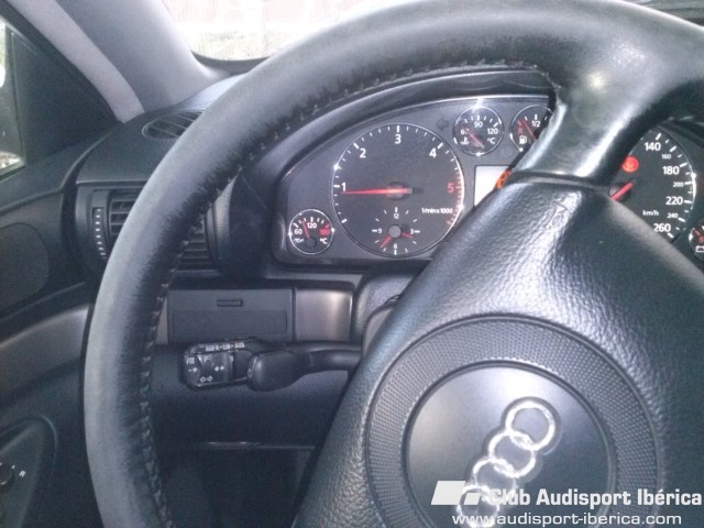

mikela4 Publicado 16 de Noviembre del 2013 Autor Denunciar Publicado 16 de Noviembre del 2013 Esta cajita la he colocado aqui : Responder
mikela4 Publicado 16 de Noviembre del 2013 Autor Denunciar Publicado 16 de Noviembre del 2013 De la siguiente manera: Sacamos el trozo de moldura. Para esto, hay que desmontar la guantera de debajo del volante y sacar la tapa de los fusibles para acceder a los tetones que sujetan la moldura. Estos llevan como una especie de grapas que salen tirando, un poco duro, pero salen, luego se puede volver a colocarlas sin problemas. Una vez fuera el trozo de moldura, medimos la caja, marcamos y cortamos, primero con un cutter quitamos lo que es el digamos tapizado, luego con una dremel cortamos el plastico segun el marcaje. Responder
mikela4 Publicado 16 de Noviembre del 2013 Autor Denunciar Publicado 16 de Noviembre del 2013 Colocamos la caja. Hay que decir que las pestañas de sujecion se tienen que doblar un poco mas de lo que estan, porque el sitio donde la vamos a colocar tiene un poco mas de grosor que el de la consola central. Responder
mikela4 Publicado 16 de Noviembre del 2013 Autor Denunciar Publicado 16 de Noviembre del 2013 Medimos los tramos de moldura que nos queda por colocar, cortamos los dos trozos de moldura, los dejamos bien ajustados y pulidos con la dremel (igual se puede hacer manual, pero teniendo la maquina...ademas, la cara de la moldura es de aluminio, al menos en mi caso) : Responder
mikela4 Publicado 16 de Noviembre del 2013 Autor Denunciar Publicado 16 de Noviembre del 2013 Hacemos lo mismo en los dos trozos. Decir que coloqué la caja en el medio para aprovechar los mismos tetones de sujecion de la moldura, ademas, me parecio mejor que haya un trozo de moldura alli que sea la "continuacion" de la moldura de la puerta. Y nos quedara una cosa asi : Que podemos utilizar para lo que se nos ocurra. No obstante, aunque tuviera la misma caja en su sitio inicial, yo le encuentro utilidad tambien alli donde la puse. En cuanto a los botones de la consola central, uno de ellos lo tengo para encender/apagar el Parrot, no me gustaba que se pusiera en funcion solo con el contacto puesto. Voy a hacer una instalacion separada para los antinieblas que tengo en el parachoque, para utilizarlas como daylight. Esto es todo, solo queria compartirlo con vosotros, igual a alguno le he dado una idéa! Un saludo! Responder

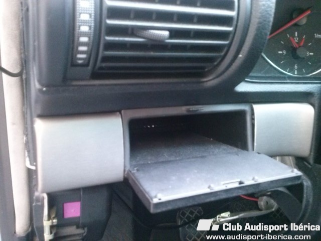

jhonysen Publicado 16 de Noviembre del 2013 Denunciar Publicado 16 de Noviembre del 2013 (editado) Estais todos muy creativos últimamente!! Mikel, podrías poner una foto de como queda con la tapa cerrada Editado 16 de Noviembre del 2013 por jhonysen Responder

mikela4 Publicado 17 de Noviembre del 2013 Autor Denunciar Publicado 17 de Noviembre del 2013 Jhonysen y los demas, aqui van las fotos : Responder
