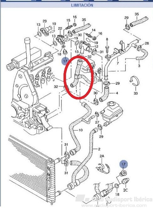

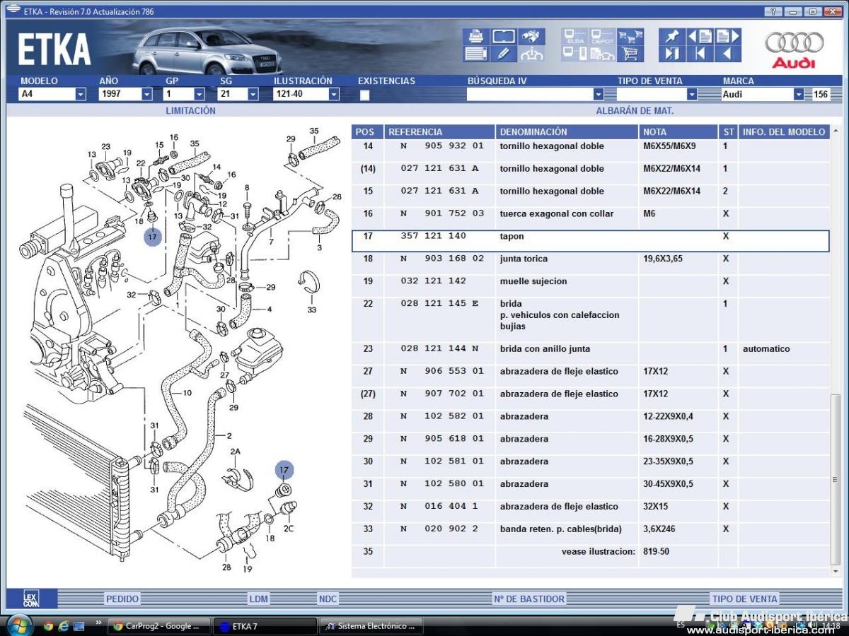

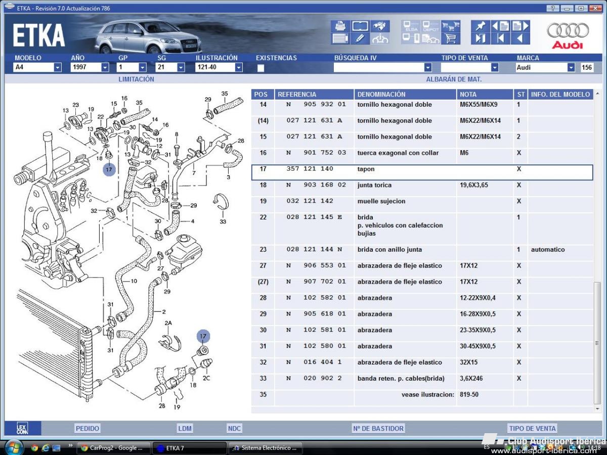

zeimon Publicado 17 de Noviembre del 2013 Denunciar Publicado 17 de Noviembre del 2013 Buenas a todos Pues a falta de hacer algún kilometrillo mas para ver que tal, parece que ya he solucionado la perdida de anticongelante que tenia por un tapón en una junta de la culata. Concretamente va aquí alojado y aquí podéis ver la referencia En las siguientes fotos veis como perdida y como dejaba la típica mancha rosa Lo primero es quitar la presilla de metal y con un destornillador plano y mañana sacar el tapon, no va a rosca ni nada. Saldrá anticongelante a chorro, así que cuidado con quemarse Así está el tapón cuando lo que quitado; sin torica y con un desgaste que no gusta nada. Se aprecia como la parte de la derecha de dentro está totalmente comida. Aqui se pueden comparar los dos tapones La torica después de probar va exactamente como es esta foto, es decir, va en la parte de fuera del tapón. Se monta, se coloca su presilla y rellenar G12 y a probar. De momento no he vuelto a tener perdidas y el nivel está igual Saludos Responder

sata Publicado 17 de Noviembre del 2013 Denunciar Publicado 17 de Noviembre del 2013 Es lo que se llama como "calefacción adicional eléctrica". Son tres bujías que calientan el refrigerante cuando la temperatura exterior baja de 5ºC, el refrigerante está por debajo de 70ºC y el régimen de giro del motor supera las 800rpm. Para que se encienda se tienen que darse estos tres casos a la vez. Si le das corriente a una bujía de esas fuera del refrigerante se pone al rojo vivo. Lo que puede haber pasado con tu tapón es que se haya quemado de encenderse demasiadas veces. ¿Lo aparcas en la calle? Porque por donde tú vives tiene que hacer mucho fresquito,jejeje. Un saludo Las has sacado alguna vez Javiolo? Lo digo por si sabes si son iguales a los calentadores Yo no encuentro la referencia en el ETKA,.................... Responder
jhonysen Publicado 17 de Noviembre del 2013 Denunciar Publicado 17 de Noviembre del 2013 Por ahí más o menos se puede trabajar con bastante comodidad. A mi me perdía anticongelante por este manguíto, justo por donde esta señalando el número 1 y no veas el coñazo que da cambiarlo: desplazar filtro de gasoil, sacar tubería del intercooler, manguitos que se encuentran por la zona, etc. Ya para ver la pérdida me las vi canutas porque no perdía mucho y hay mucha tubería que lo tapa. Al final me lo encontré con las lonas exteriores con una raja de importancia. Iba aguantando porque no tenía afectada la lona interna, vaya que al poco tiempo iba a reventar esa última lona y me iba a dejar tirado.... Responder
Javiolo Publicado 18 de Noviembre del 2013 Denunciar Publicado 18 de Noviembre del 2013 Es lo que se llama como "calefacción adicional eléctrica". Son tres bujías que calientan el refrigerante cuando la temperatura exterior baja de 5ºC, el refrigerante está por debajo de 70ºC y el régimen de giro del motor supera las 800rpm. Para que se encienda se tienen que darse estos tres casos a la vez. Si le das corriente a una bujía de esas fuera del refrigerante se pone al rojo vivo. Lo que puede haber pasado con tu tapón es que se haya quemado de encenderse demasiadas veces. ¿Lo aparcas en la calle? Porque por donde tú vives tiene que hacer mucho fresquito,jejeje. Un saludo Las has sacado alguna vez Javiolo? Lo digo por si sabes si son iguales a los calentadores Yo no encuentro la referencia en el ETKA,.................... ¡Qué va Sata!, nunca las he sacado, sólo lo que he leído por aquí de algún compañero. Yo tampoco la he encontrado, no sé si serán iguales pero me parece a mí que no. Un saludo Responder
zeimon Publicado 18 de Noviembre del 2013 Autor Denunciar Publicado 18 de Noviembre del 2013 Por ahí más o menos se puede trabajar con bastante comodidad. A mi me perdía anticongelante por este manguíto, justo por donde esta señalando el número 1 y no veas el coñazo que da cambiarlo: desplazar filtro de gasoil, sacar tubería del intercooler, manguitos que se encuentran por la zona, etc. Ya para ver la pérdida me las vi canutas porque no perdía mucho y hay mucha tubería que lo tapa. Al final me lo encontré con las lonas exteriores con una raja de importancia. Iba aguantando porque no tenía afectada la lona interna, vaya que al poco tiempo iba a reventar esa última lona y me iba a dejar tirado.... Justo ese manguito se me rompió de lo pasado que estaba y me dejo tirado. Se paso porque le caía gasoil procedente de una pérdida de la bomba inyectora, que chorreaba por el bloque y caía justo a ese manguito. El manguito es duro duro, viene reforzado en su interior de una malla metálica, me costó la broma 170 euros Enviado desde mi GT-S5839i usando Tapatalk 2 Responder
