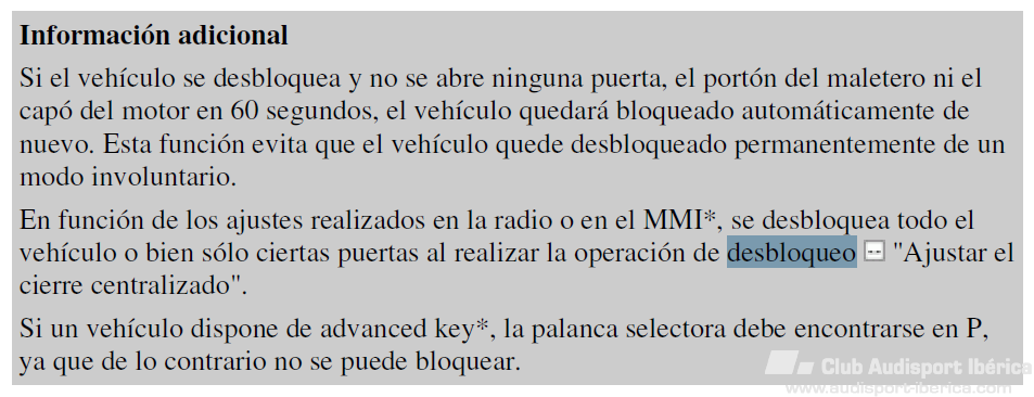

tonys Publicado 17 de Noviembre del 2013 Denunciar Publicado 17 de Noviembre del 2013 Si desbloqueas con el mando y no abres ninguna puerta en un minuto se vuelve a cerrar automáticamente. A parte de eso creo que no se puede hacer nada más. Responder
lito14 Publicado 18 de Noviembre del 2013 Autor Denunciar Publicado 18 de Noviembre del 2013 muchas gracias,pensaba que se activaba con el vag,mañana probare a esperar los 60 segundos porque creo que el mio no se cierra. aprovechando sabeis si se puede activar para que cuando llueve se cierren las ventanas? una vez más gracias a los dos.un saludo!!! Responder
alagar27 Publicado 18 de Noviembre del 2013 Denunciar Publicado 18 de Noviembre del 2013 Creo que eso del cierre automático de ventanas cuando llueve no es posible en nuestros coches Respecto a lo otro es así, cuando abres el coche con el mando si después de 1min no has abierto ni puertas ni capó del motor se cierra solo Enviado desde mi Galaxy S IV usando Tapatalk ll Responder

lito14 Publicado 23 de Noviembre del 2013 Autor Denunciar Publicado 23 de Noviembre del 2013 malas noticias amigos, audi 1 lito 0 jajaja.como bien me deciais el coche al minuto se cierra solo,pero la activación del exeo para las ventanas no hace nada.seguire indagando y os contare.un abrazo compañeros!!! Responder
