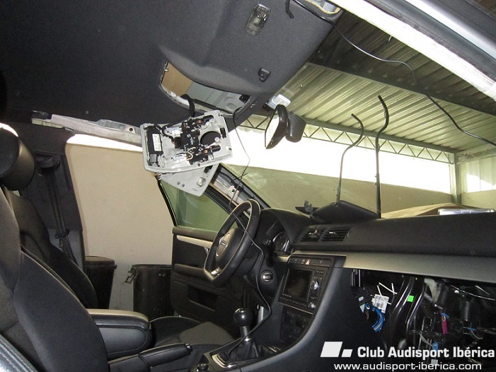

Davidf Publicado 12 de Diciembre del 2013 Denunciar Publicado 12 de Diciembre del 2013 muy buen post! si señor, a mi me salen un par de dudas ,donde se colocan mejor las antenas de recepción? unos dicen que 1 delante y otra detras otros que una a cada lado en los cristales fijos traseros y la otra duda es si planas en base al techo o planas en base al vidrio lateral? he montado el tdt y solo me falta ubicar las antenas,aunque la verdad no me gustan como quedan en ningun lado!pero hay que ponerlas! Responder
audinibili Publicado 12 de Diciembre del 2013 Denunciar Publicado 12 de Diciembre del 2013 Yo conozco uno que las tiene montadas en la repisa detrás del asiento trasero, casi pegadas al cristal, una a cada lado en un BMW y "el dice" que le van bien. Las puedes ir probando ahí.... Responder
audinibili Publicado 12 de Diciembre del 2013 Denunciar Publicado 12 de Diciembre del 2013 También depende de donde tengas el receptor, si lo tienes en la guantera o en el maletero. Responder
Peixet Publicado 12 de Diciembre del 2013 Denunciar Publicado 12 de Diciembre del 2013 No se que le pasa a mi ordenador, pero no puedo utilizar la opción de citar. Referente a la función AFS, que me pedía RómuloTDI que comentara que tal iba, pues lo que hace el aparato cuando pierde cobertura es resintonizar, sólo que no borra el orden de las emisoras ya almacenadas. Responder
RomuloTDI Publicado 12 de Diciembre del 2013 Autor Denunciar Publicado 12 de Diciembre del 2013 Ostras, una funcion muy interesante, has provado a viajar entre provincias con distintas frecuencias de emision para ver que tal funciona?. s2. Responder
RomuloTDI Publicado 12 de Diciembre del 2013 Autor Denunciar Publicado 12 de Diciembre del 2013 (editado) También depende de donde tengas el receptor, si lo tienes en la guantera o en el maletero. En que influye eso?? yo el receptor lo tengo detras del 2DIN. muy buen post! si señor, a mi me salen un par de dudas ,donde se colocan mejor las antenas de recepción? unos dicen que 1 delante y otra detras otros que una a cada lado en los cristales fijos traseros y la otra duda es si planas en base al techo o planas en base al vidrio lateral? he montado el tdt y solo me falta ubicar las antenas,aunque la verdad no me gustan como quedan en ningun lado!pero hay que ponerlas! Lo normal, segun tengo leido, es una en cada luna (la delantera y la trasera) y poniendolas una en la esquina derecha y otra en la izquierda. Son las antenas tipicas de mariposa?? (como esta: http://www.ebay.es/itm/ANTENA-DE-COCHE-DIGITAL-PARA-SINTONIZADOR-TDT-DVB-T-28dB-ENVIO-GRATIS-24h-/251202481087?pt=LH_DefaultDomain_186&hash=item3a7cd5abbf??) Puedes pillarte dos como estas, son mas discretas, lo que no se es que tal ira con tu sontonizador: http://www.ebay.es/itm/ANTENA-TDT-AMPLIFICADA-PARA-SINTONIZADOR-TDT-DE-COCHE-ENVIO-GRATUITO-/251176227214?pt=LH_DefaultDomain_186&hash=item3a7b45118e Editado 12 de Diciembre del 2013 por RomuloTDI Responder
Peixet Publicado 12 de Diciembre del 2013 Denunciar Publicado 12 de Diciembre del 2013 Rómulo, he hecho un recorrido de unos 80 km, y nada mas perder cobertura, que es muy pronto, resintoniza. Por dentro de una ciudad prácticamente no puedo ver la TV. La función AFS permite decirle al aparato que una vez pierdas la cobertura, los minutos que quieres que pasen antes de resintonizar. Una vez resintoniza, te devuelve al canal que estabas viendo y te mantiene el orden de las emisoras tay y como estaban. Si encuentra nuevos canales los añade a continuación de los que ya habían almacenados. Y una consulta, tu ves bien la TV en movimiento??, como comentaba en otro post, por dentro de la ciudad es desesperante, ya que enseguida pierde la señal. En carretera va bastante bien (si no hay obstáculos que impidan la recepción). No se si las antenas al ser mas finitas reciben peor (son de 20dB), las he montado en un lugar inadecuado o es que es normal. Un saludo Responder
RomuloTDI Publicado 12 de Diciembre del 2013 Autor Denunciar Publicado 12 de Diciembre del 2013 Yo de momento no he provado el sintonizador demasiado ya que la pantalla trasera aun no la tengo legalizada y en la delantera no puedo ir viendo la TDT y conduciendo sin arriesgarme a una multa, pero con la radio puesta (la de la TDT) va bien, no me pierde la señal demasiado, quizas la funcion AFS que comentas se la hayan añadido para mejorar esa falta en la recepcion. Dee todas maneras la ubicacion de las atenas quizas no sea la mas adecuada, quizas si las montas donde puedan "ver" la señal de TDT recibirias mejor la señal, prueba a ver si mejora la recepcion. s2., Responder
Peixet Publicado 12 de Diciembre del 2013 Denunciar Publicado 12 de Diciembre del 2013 Ufff!!! Me temo que voy a tener que volver a desmontar otra vez medio coche para "jugar" con las antenitas :frusty: Responder
RomuloTDI Publicado 12 de Diciembre del 2013 Autor Denunciar Publicado 12 de Diciembre del 2013 No hombre, solo sacalas de donde estan y ponlas para que "vean" la señal de la TDT y a ver si mejora la recepcion, no es necesario que desmontes todo el coche de nuevo :good: Responder
