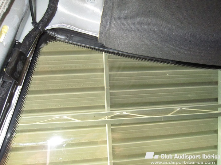

Peixet Publicado 13 de Diciembre del 2013 Denunciar Publicado 13 de Diciembre del 2013 Ayer puse unas fotos de las antenas en otro post, pero como aquí hay mucha información las pongo también. Esta es la delantera. Como comentabais está muy pegada al chasis del coche y tendré que moverla aunque es una pena ya que no se ve ni desde dentro ni desde fuera. Responder

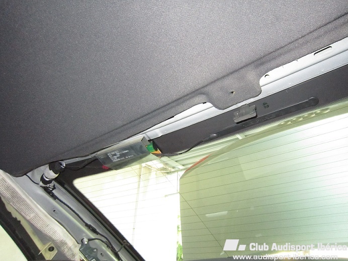

Peixet Publicado 13 de Diciembre del 2013 Denunciar Publicado 13 de Diciembre del 2013 Esta es la trasera Responder

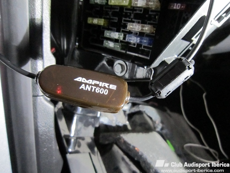

Peixet Publicado 13 de Diciembre del 2013 Denunciar Publicado 13 de Diciembre del 2013 Son de la marca Ampire de 20 dB y conector tipo Fakra. Por lo que me comentó el vendedor, estas no tienen el cablecito para alimentarlas ya que a través del conector Fakra suministra los 5 V necesarios. Responder

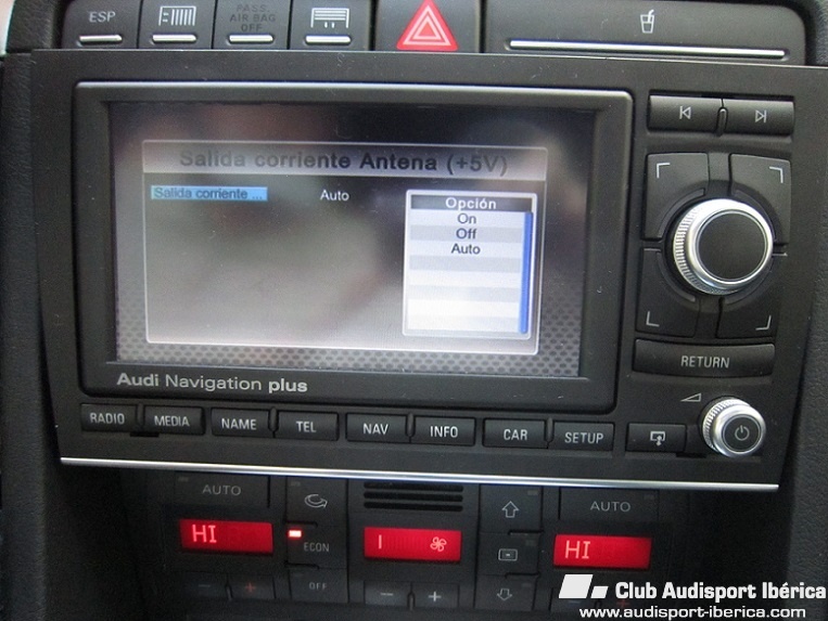

audinibili Publicado 13 de Diciembre del 2013 Denunciar Publicado 13 de Diciembre del 2013 (editado) Son de la marca Ampire de 20 dB y conector tipo Fakra. Por lo que me comentó el vendedor, estas no tienen el cablecito para alimentarlas ya que a través del conector Fakra suministra los 5 V necesarios. Y ese aparato marrón, ¿Que es?¿la alimentación de las antenas? Normalmente los receptores tienen posibilidad de ponerles alimentación de 5V. a las antenas accediendo por menú. El del BMW que cito tenía 2 antenas de ese tipo en la bandeja trasera, bastante próximos a la luna trasera y quedaban muy discretillos. En el caso de poner una o varias de las antenas en la luna delantera, hay que estar atentos a mirar si esa luna tiene protección solar y si está blindada magnéticamente, porque eso inutiliza el uso de la antena (y de los GPS, ViaT, teléfonos, mandos de garage, etc...) En eso, la luna trasera no suele traer ese filtraje y ahí se suelen poner todas las antenas,de radio, embutidas como la luneta térmica... Editado 13 de Diciembre del 2013 por audinibili Responder
Peixet Publicado 13 de Diciembre del 2013 Denunciar Publicado 13 de Diciembre del 2013 (editado) El aparatito marrón supongo que será el amplificador de la antena, digo yo. La alimentación me comentó el vendedor que era a través del conector Fakra. Mi TDT también tiene el menú que comentas. Por defecto estaba en Auto, pero aunque lo ponga en On, no mejora. Editado 13 de Diciembre del 2013 por Peixet Responder

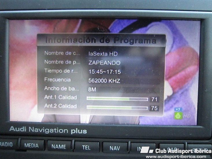

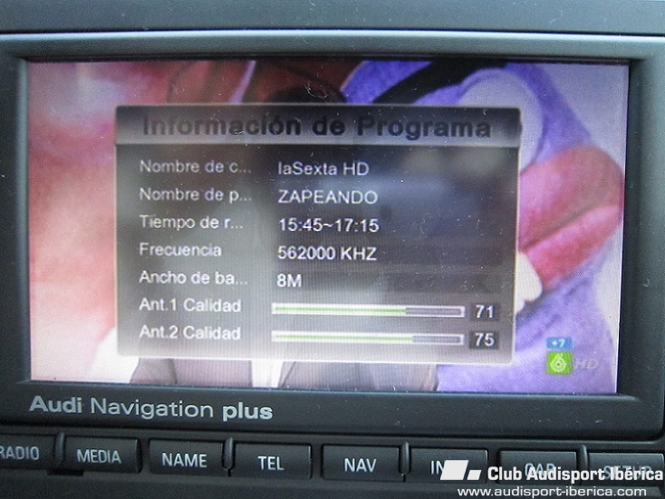

Peixet Publicado 13 de Diciembre del 2013 Denunciar Publicado 13 de Diciembre del 2013 Respecto a la protección de la luna delantera, no creo que tenga ninguna, ya que tengo pegado el ViaT y funciona bien, además en abierto la recepción es bastante buena. La Antena 1 es la delantera y la 2 la trasera. Normalmente la 1 suele recibir peor señal, así que la moveré a ver si mejora la cosa, pero me da a mi que no voy a conseguir mucho. Bueno, muchas gracias por vuestros sabios consejos y buen fin de semana Responder
audinibili Publicado 13 de Diciembre del 2013 Denunciar Publicado 13 de Diciembre del 2013 Esa diferencia de recepción entre una antena y otra, no es desde luego significativa de que la antena 1 tuviera algún problema especial con la protección ultravioleta del parabrisas delantero. Interesante eso de que se vea lo que captan las dos antenas. Y a falta de saber lo que es ese aparato marrón ¿ Está conectado a algo más que a las antenas? yo sí pondría la alimentación de las antenas a 5v. de manera permanente, porque esas antenas necesitan alimentaciónn para su parte electrónica. A menos de que ese aparato marrón les dé alimentación desde los 12v. del coche. Responder
